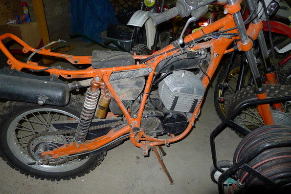

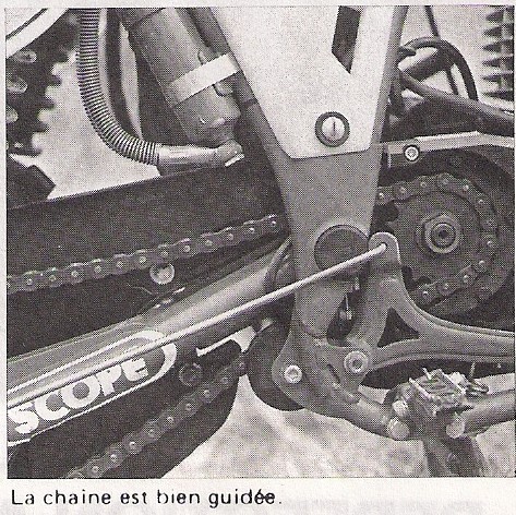

Autre petite différence :
Sur la Tf1 "tôle", il y a deux pattes sur le cadre, derrière les pose-pieds pour tenir un axe sur lequel se trouve la roulette de chaîne!

J'avais zappé....oui , tout à fait, les pattes de fixation sur le cadre et puis la longueur de colonne de direction. Pour les non puristes, autrement tout est possible.
- Messages : 697

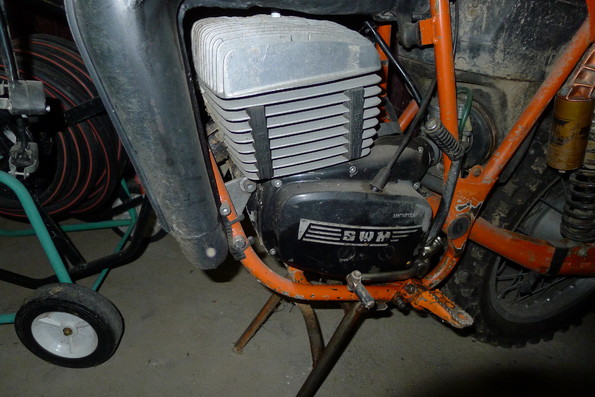

aucune difficulté pour passer une TF1 plastique en tôle. Tu changes les plastiques pour des blancs, un réservoir en tôle orange et noir et une selle de RSGS. Pour les puristes, effectivement les fixations de moteur ont change en 81 avec l'arrivée de la plastique. SWM a mis des pattes de fixation en alu, ce qui rend le moteur plus facile a sortir du cadre.
- Messages : 27297
Principalement au niveau de l ancrage moteur, il y a des differences. Passe des photos si tu veux de l aide.
