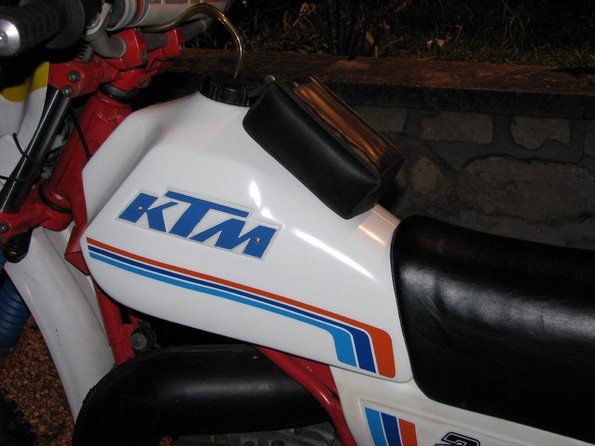

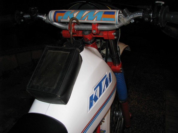

il faut vraiment regarder de près pour voir qu'il s'agit d'un habillage, la coque fait à peine 1mm d'épaisseur...
sur CE modèle précis, on peut le voir sur l'arrière, sous la sacoche de réservoir grace à la fente entre les deux coques. fente qui en principe n'apparait pas sur les autres modèles puisque la coque est monobloc...

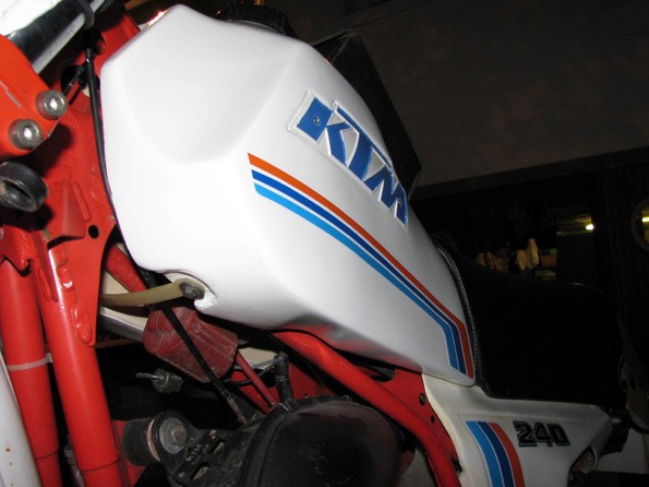

nan nan!!! il ne fait pas de moules puisque chaque réservoir est différent, même sur un même modèle!!
pour preuve, au début de ce projet, je lui avais donné 3 réservoirs pour qu'il fasse des coques en série....la première sortie, il me l'a envoyée...pas de bol elle ne s'adaptait pas sur l'autre réservoir du même modèle resté chez moi...
Idem avec le 250 GS82. J'ai deux réservoirs, fabriqué pour l'un en 11/81 et l'autre en 01/82 et des petites différences au niveau des arrêtes empêchent le montage parfait de la coque de l'un sur l'autre...
la solution retenue est donc bien une réalisation SUR le réservoir à habiller pour un respect parfait des galbes et arrêtes...
donc, il ne procède pas par moule ni moulage, mais il fait des habillages...la subtilité est là, mais elle est importante :)
