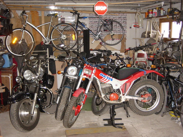

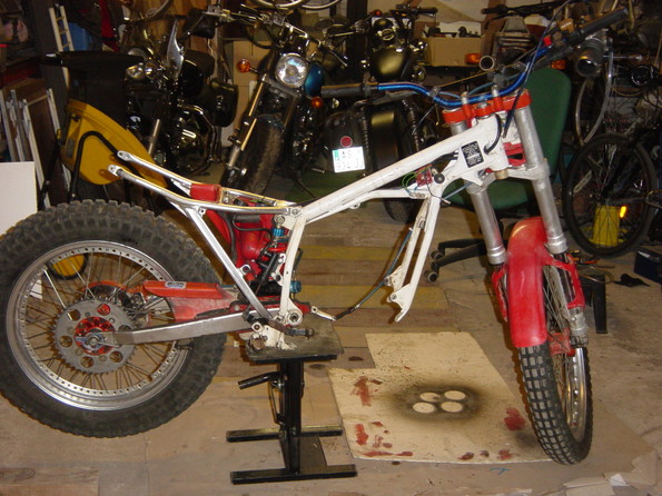

et voila ma trial, à côté de ses copines, elle tournait bien mais avec un bruit de cognement dans l'embiellage donc un démontage a été fait, résultat: la cage à aiguille de la tête de bielle à un bon jeu latéral et radial nécessitant son changement!....
actuellement elle est dans cet état! :/
mais cela ne va pas durer.
