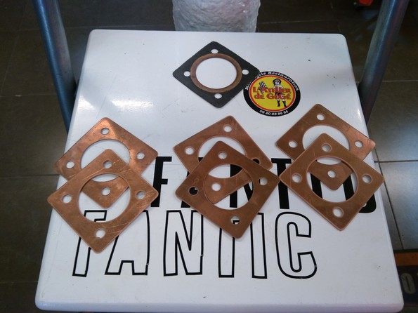

Messages : 3311

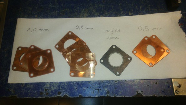

pour Christophe et Francis ...les joints sont prêts en 0.5 , 0.8 et 1 mm.. un de chaque pour chacun comme ça pas de jaloux :)
Messages : 27373
Pas mal....
Messages : 3311
perso je ne me fais pas chier .......c'est le même type de joint que sur le 50 SACHS .....
Je les fais découper dans une feuille de cuivre a différentes épaisseurs afin d’affiner le squish :)
l’avantage en cas démontage, un coup de chauffe et tu remonte le même :clin:

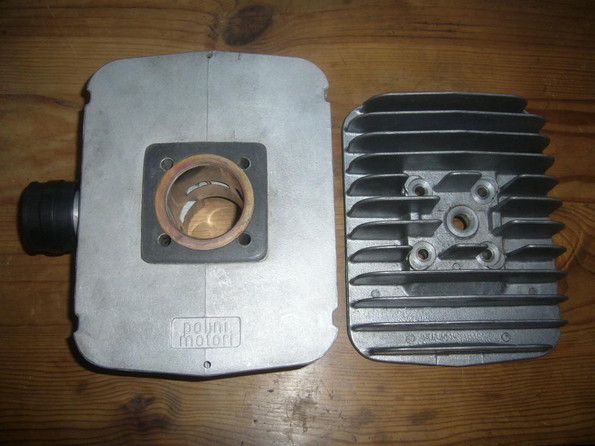

La portée du joint est asymétrique. Plus (+) de surface de joint coté cylindre que côté culasse

Finalement j'ai déculassé avant de mettre le berlingot dans le cadre.
Au cas ou tu n'aurais pas de vraie notice de montage:
Le joint qui mesure 0,9 sur la partie en fibre et 0,83 sur la zone cuivrée, est asymétrique au niveau de la zone en cuivre:
Une bande d'environ 1 cm côté cylindre et 0,5 cm côté culasse.

Je ne saurais te dire l'épaisseur car le moteur est monté, mais voilà la forme:
Cuivre au milieu et fibre sur les bords

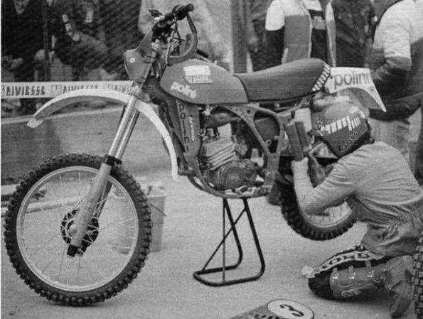

Messages : 27373

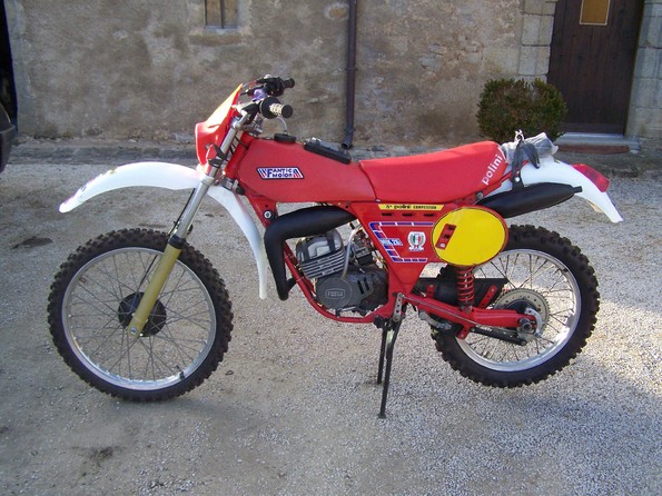

Et celle là, elle en a fait baver quelques uns aussi ( photo C Angerilli)!

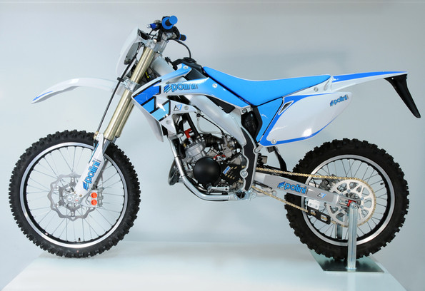

Messages : 3836
Oui, une histoire qui se poursuit encore aujourd'hui :
http://www.polini.com/fr/
Y'a pas mal de minot qui doivent baver devant ceci, comme nous à l'époque !
C'est du HM (donc base Honda...)
