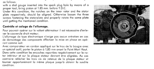

Super

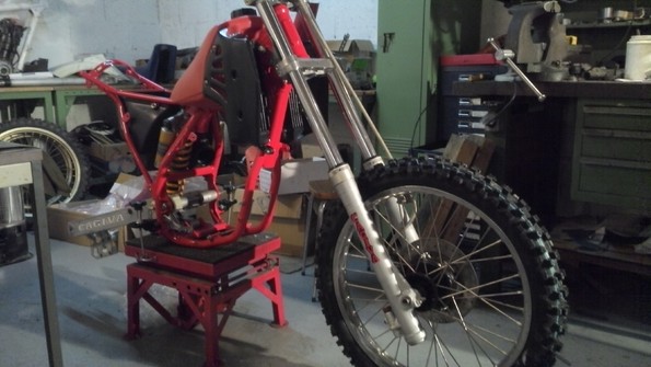

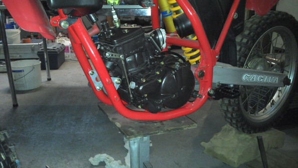

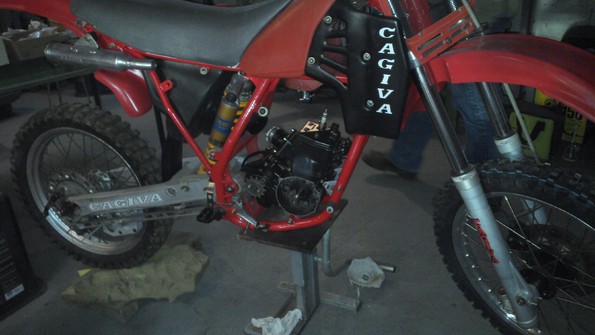

Je te remercie pour ces infos, ci joint photos du projet en cours

allumage cross
allumage enduro

petite erreur de manip voici la photo
