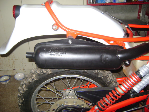

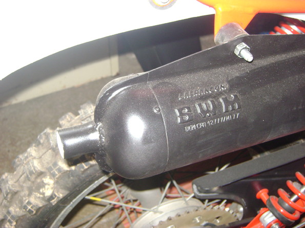

L'ami Pietro Meynet, nous signale cette très belle reproduction. Il a eu l'occasion de les voir de visu, la qualité est apparemment bonne.
http://www.subito.it/accessori-moto/sil ... 523881.htm

Il sont plus que beaux!
Le tarif est celui de matériel neuf. Même pas cher, compte tenu de la diffusion forcément restreinte. ;/
Et puis, pour les presque intégristes, difficile de faire plus proche de l'origine.

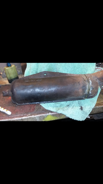

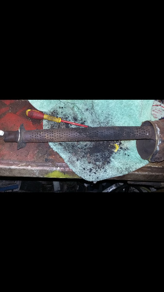

Ouaip , pas mal! on peut aussi essayer de les rendre démontable sur la partie arrière.

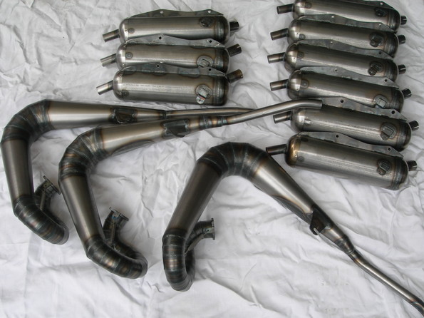

Bonjour a tous...
J’ai vu et toucher ces silencieux en Italie, super bonne fabrication, peut-être un peu fin d’épaisseur de métal car je pense (à tort ou à raison?) que la première chute à droite risque écrasé le silencieux.
Je viens de finir les silencieux de RS.GS … on n’a pas fait la fameuse déformation pour le passage du pneu car pas besoin ayant bonne taille. (Photos sur un cadre de RS.GS 250 bientôt, ils seront présentés au « Classic Off Road Show a Telford le 21/22 Févier)
Rappeler vous de mon premier topique sur ces silencieux :clin:
http://www.srcf.fr/forum/t4848-Silencie ... iques.html
Ce que je peux vous confirmer, ils sont très solide (60g de plus que ceux d’origine, mais le bruit, le fait que l’on peut changer la laine de roche, la fabrication avec 1.2mm de métal et de belle soudures !)
Les miens font moins SWM de collection, mais peignent en noir ils ont un beau « Look » er ils sont pour les Swoumists qui utilise en course leur machine.
Les pots d’échappements de RS.GS 250 sont également finis ! (Photos à suivre) et je travaille sur les modèles TF3 (en retard, désolé trop de travail sur plusieurs projets)
Voilà, à bientôt ou passer me voir a Telford (Je sais que chaque année plusieurs Français font le voyage… c’est une exhibition superbe et j’ai mon stand avec …bien entendue des SWM intéressantes…à suivre !
Philippe.

Beau boulot Philippe!
