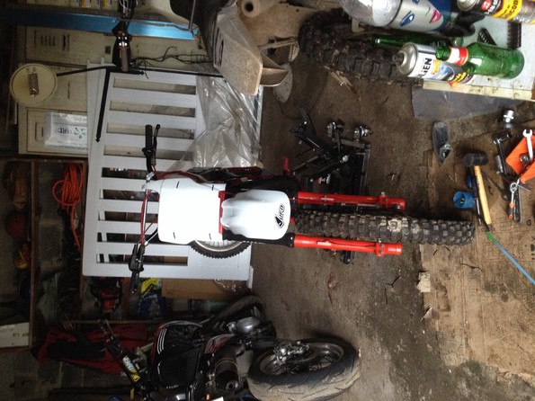

Photo 1 : cadre repeint, bras oscillant nettoyé et remonté et moteur aussi...
Photo 2 : Suspension remontée et boîte à air remise à sa place

jolie moto, j' ai un doute la culasse n'est elle pas montée à l'envers ou bien c'est pour un meilleur refroidissement.
pour le joint de vilo, je pense qu'il aurais mieux valu le changer.

Salut, la culasse était belle est bien montée à l'envers au moment de la photo

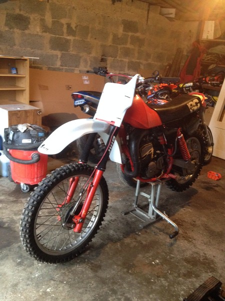

J ai un peu avance sur le projet mais je pense que ça ne va pas plaire a tout le monde au vu des modifs qu on a fait avec Valentin ...( garde boue arrière réduit ...)
Aujourd hui j ai remis le moteur en route elle a démarré au quart de tour après avoir réamorcé le carbu !!!! Plus de fuite d'huile de boite mais énormément de mal pour trouver le bon ralenti ...

Comme promis j ai poste des photos et quelques commentaires ....

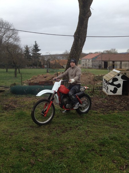

Par contre moi je trouve pas ça très sexy les chaussettes sur ta belle! :lol: :lol: :lol:

C est vrai que ça fait pas très beau, mais on s'est dit qu'il valait mieux préserver les joints spy plustot que de favoriser l'esthétique .... En plus les pièces pour ce modèle sont vraiment duré à trouver par chez moi ....
