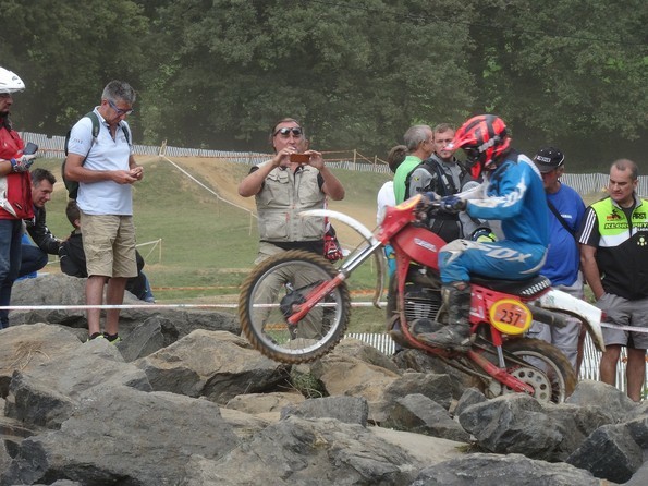

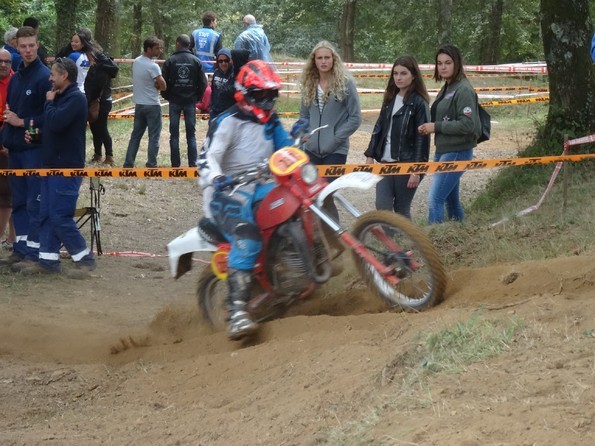

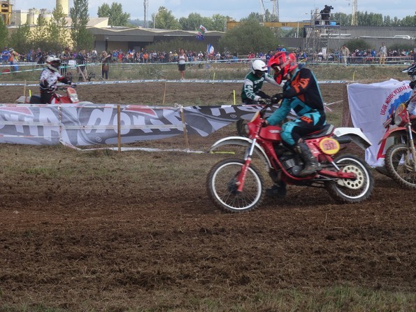

L'assiette d'une moto est importante et modifier les paramètres initiaux (longueur des suspensions ou modification de l'empatement) peut altérer en bien ou en mal le comportement d'une moto.
Le clown de la moto de Brissoni (la No33) n'a pas les caractéristiques propres du cadre spécial et très certainement un angle de chasse travaillé (vu sa petite taille) pour maximiser les modifications (grands débattements et bras oscillant plus long).
Faire des modifications sans tenir compte de la chasse doit altérer le comportement d'une moto.
C'est vrais qu'une personne de grande taille aura plus de facilités sur une moto haute, mais les amateurs en général préfère les motos basse et maniable (plus joueuses) aux motos hautes et fatiguantes...
On ne peut rendre qu'hommage à Brissoni et à sa petite taille qui contredit cette remarque.
Sinon, c'est marrant de voir l'étonnement sur les photos de certains spectateurs voyants passer le bolide rouge (manque plus que la tenue d'époque) !

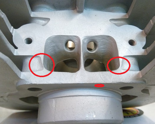

Ce type de transfert additionnel avait été utilisé par Aermacchi sur les 250/350 HD de 74-75 de GP vitesse me semble-t-il.
Mais je ne suis pas certain que ce soit très efficace: que se passe-t-il quand les gaz frais poussés par la précompression dans le carter arrivent à ce niveau? Il est probable qu'au lieu d'aller vers la culasse il y ait quelques pertes dans ces trous, et là il n'y a pas la contre-pression dûe à l'échappement.

Ce n'est pas mon travail. J'ai juste fait le Nikasil :clin: Je ne sais pas qui a fait la modification

Oui Monno et même pas dans l axe

Bien vu Birdy
Et il n'y a que 2 vis pour la boite a clapet ????

va pas aller très loin ce " lamelaire ",il aura vite une entrée d air
le plan de joint est infime , 4-5 mm sont le minimum
