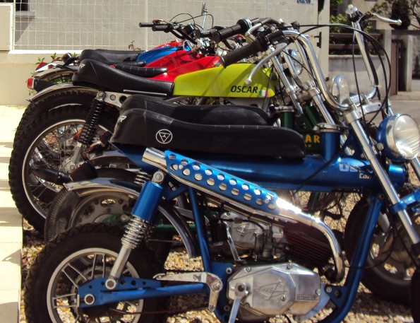

Bien sur les Oscar Canam ne sont pas des machines de TT( quoi que) avec leurs guidons hauts,leurs garde boue hauts et leurs échappements relevés 😜😜😜
Je plaisante bien sur 😇

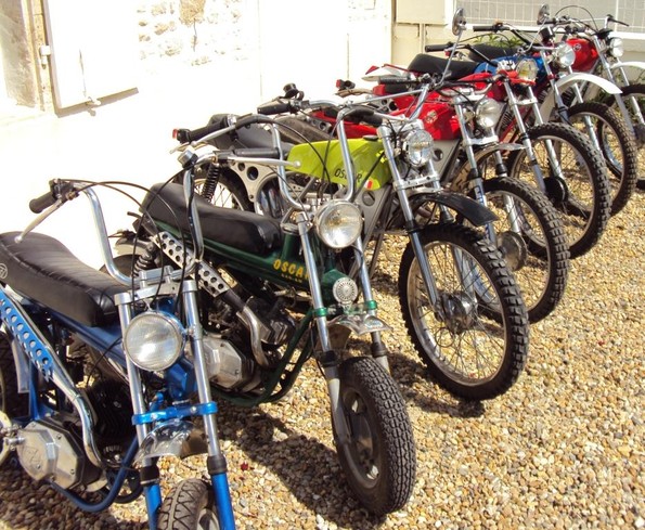

Ouai agrémentons :P , mais on est limite hors sujet avec le can am qui bien qu'italien n'est pas vraiment une machine d'enduro, quoique sur les petits chemins blancs bien poussiereux... :
Pour agrémenter un peu :D

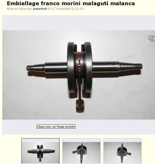

jeanpierre a écrit :y'a pas bon ! :/ plus petit je sais pas sur quoi ça monte ;/
morini mina 4v ? ( marquer sur la bielle mmc ?
sinon tu celui la qui devrais faire !
http://www.leboncoin.fr/equipement_moto ... o-1058.jpg[/img_citation][img_citation]http://www.srcf.fr/forum/img_forum/2013 ... o-1060.jpg[/img_citation]
Bien vu JP c'est le bon celui-là, le même qu'en italie en meilleur état et moins cher, et pis le gars qu'a un pseudo PapyMob ne peut pas être mauvais...
Regardes chez Cyclocollection pour ton kit de bielle, il a peut-être, et suivant tes dimensions, n'hésites pas à jeter un oeil chez Mina, c'est parfois très proche, voir identique étant donné que Minarelli & Morini ont longtemps étaient associés.
http://cyclocollection.com/CYCLOCOLLECT ... A20&A10=10
Parcours la page, il y en a un peu partout.
http://www.leboncoin.fr/equipement_moto ... o-1058.jpg[/img]Image

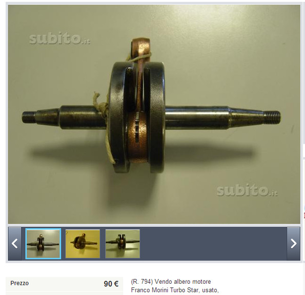

Vendo albero motore
Franco Morini Turbo Star, usato,
reimbiellato, come nuovo,
diametro spalle mm. 76.
Je suis pas un as en italien mais à mon avis "reimbiellato"...
Messages : 3304
chauvs a écrit :Ca court pas les rues les vilo turbo Star, et bien sûr les vilo UC6 sont pas compatibles...
Y en a un sur subito Gégé, pas sûr qu'il soit en super bon état :
http://www.subito.it/accessori-moto/alb ... 281261.htm
[img_citation]http://www.srcf.fr/forum/img_forum/2013 ... -Turbo.png[/img_citation]
de toute façon il faudra quand méme changer la bielle car un vilo qui a 40 ans !!!!!!! ;/

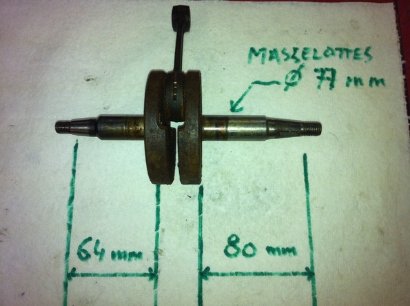

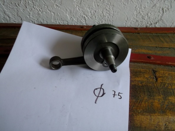

jeanpierre a écrit :je crois que j'en ai un !
donne moi les cotes gg :clin:
voila JP :clin:
Les soies font 17 mm de diametre :)
sinon il me reste la possibilité de changer la bielle mais les masselottes sont très oxydées :(
