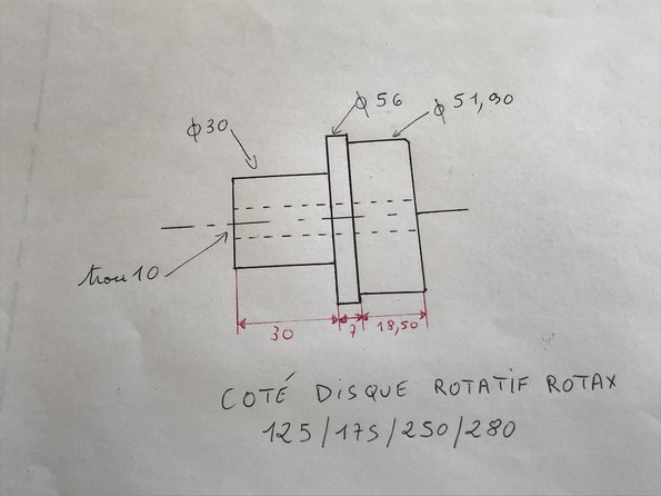

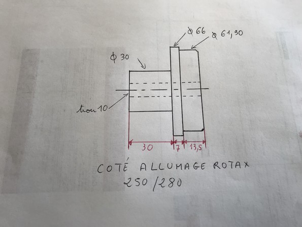

Outillage rotax Image Image
Bonjour voici les plans pour l’outillage pour mettre les bagues ,le dessin est fait avec juste une règle ça fait 45 ans que les rotring sont à la poubelle et que j’ai oublié le dessin industriel si quelqu’un veut rectifier les plans pas de problème

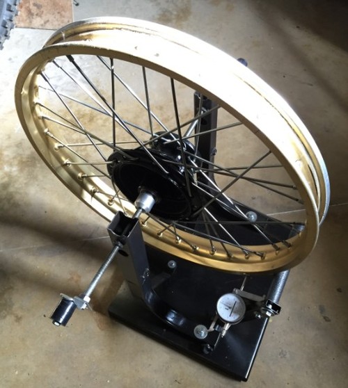

Trail King a écrit :J'ai plusieurs roues à refaire, donc particulièrement intéressé par ce post :bise:
Titone, tu as pris quelles cotes entre les 2 bras de support (roues AR) et quelle hauteur de l'axe de maintien de la roue (AV). ? :clin:
Jacques
Salut Jacques,
Pour les côtes que j'ai utilisé :
- Espace entre les 2 bras : 260mm mais avec les 2 cônes en alu tu retires 75mm de course au total, cela me permet de passer tous types de moyeux (même moyeux arrières de motos modernes)
- Hauteur de l'axe par rapport au socle : 380mm, cela permet de passer aisément une roue avant de 21 qui aurait encore son pneu (ça fait environ 350mm au rayon avec le pneu), si besoin d'un réglage du voile sans tout démonter c'est pratique :clin:

Trail King a écrit :Merci Titone pour ces magnifiques photos. Tu es un véritable artiste :)
Donc si je comprends bien :
- Photo 3 = voile de la roue
- Règle = déport du moyeu / cerceau
- Photo 4 = repère visuel du faux rond, mesure par réglet ?
C'est bien ça ? :clin:
Jacques
Oula vous allez me faire rougir les gars :) :D Merci ;)
Tu as tout bon Jacques !
Le faux rond j'ai aussi une autre technique que le réglet, je prend une craie, je me cale sur le tube gris et je fais tourner la roue assez vite, les zones excentrées sont visibles après où il y a de la craie. C'est un moyen simple et efficace, par contre c'est vraiment pour peaufiner, quand tu as déjà centrer ta roue et que tu n'es pas loin de la vérité :clin:

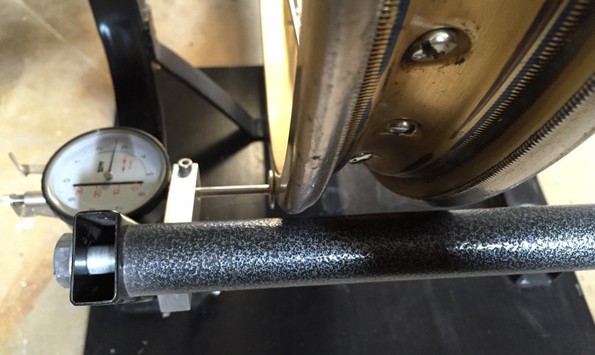

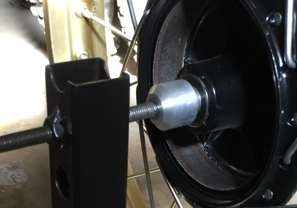

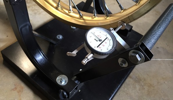

Voilà pour les photos ;)
Cône en alu monté sur tige fileté qui permet le réglage par rapport aux différentes largeurs de moyeux. Le cône centre le moyen grâce à la portée intérieur du roulement.
Le comparateur permet de régler le voile avec précision, ce tampon ne marque pas la jante
Ce tube rond est bien perpendiculaire au bras et permet de régler le rond (co-axialité)
Voila mon montage, après j'ai utilisé ce que j'avais sous le coude mais le principe est là :)
Pour les déport j'utilise un bout de règle alu (environ 80cm) que l'on utilise pour tirer une dalle par exemple, je la pose sur le moyeu et je mesure les déports par rapport au cerceau.
ATTENTION bien reporter les côtes de ces déports avant dé-rayonnage d'une roue afin de les reproduire après remontage :clin:

Super ton gabarit de réglage pour le rayonnage :P.
Pour mieux comprendre, pourrais-tu STP y installer une roue, ça permettrait de voir le rôle de chaque élément ? :clin:
