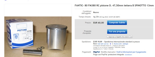

les plaques lateralles existent en repliques 80 euros +port
[img_citation]http://www.srcf.fr/forum/img_forum/2013 ... fantic.PNG[/img_citation]
ou le piston complet de rc 80 a 60 euro + port
[img_citation]http://www.srcf.fr/forum/img_forum/2013/07/piston-1.PNG[/img_citation]
Apparement pas terrible du tout la marque GOL plusieurs personnes ont eu des soucis avec :/
