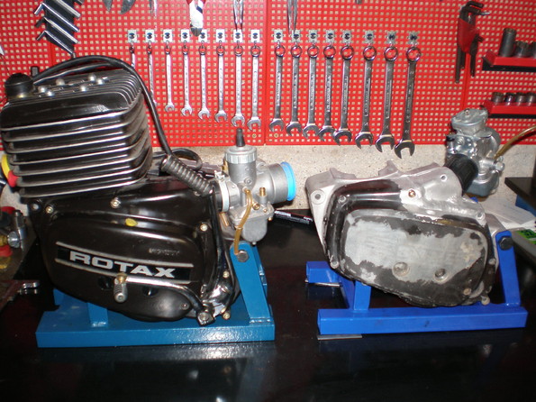

LECUYER a écrit :[img_citation]http://www.srcf.fr/forum/img_forum/2013/03/001-78.JPG[/img_citation]
le carburateur bing et mikuni passent sans probleme le dellhorto c'est limite
Tiens, c'est quoi ce cylindre sur le rotax de gauche ?
Va y avoir du boulot sur le boitier de filtre à air :mick

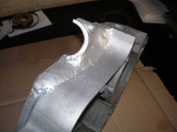

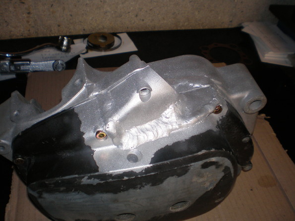

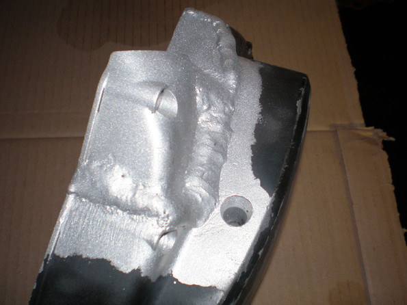

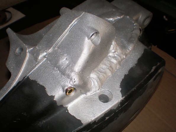

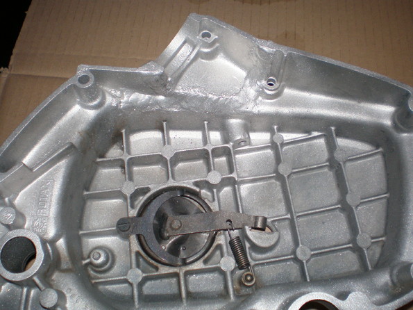

Pour "un amateur" de la soudure tu te debroulle plus que bien. Merci pour tou ces renseignements.

bonsoir Laurent
beau travail que tu fais là...
je te trouve bien modeste pour une personne qui fournit un tel travail.
sinon le systeme de poussée d'embrayage ressemble a celui d'un sachs 6 v,a ton avis c'est le même ?
guy
LECUYER
Messages : 712
Message par LECUYER »
bonjour Simon c'est moi qui est soudé les carters je te rassure ce n'est pas mon metier donc un soudeur pro peut te faire la meme chose ,je n'ai pas un poste à souder high tech il a 50 ans je l'ai récuperé dans une décharge et je l'ai réparé ,le plus dur c'est de trouver le metal d'apport en FRANCE il y a 1 seul fabriquant donc le prix est un peu libre environ 400€ le kg la seul précaution est de préchauffer les pieces autour de 150 ° c souder et les remettre dans le four et laisser refroidir lentement
Laurent, montre nous ça avec le carbu en place.
T'es sûr que ça passe au niveau de la cuve :hein:

Salut, c est toi qui a soudé le carter magnesium?
J ai deux carters moteur fellé et je trouve personne pour me les souder.
Tu ne travaillerais pas dans l'aviation,des fois :D
Sinon,pour être plus explicite,c'est comment d'origine?
LECUYER
Messages : 712
pour faciliter l'acces au carburateur et un meilleur remplissage -50 mm sur la pipe mais gros travail de soudure magnesium
