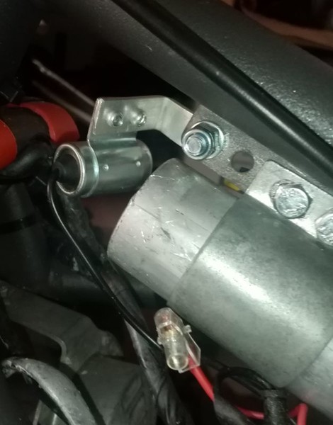

Message par 57roberto »
Per il montaggio del condensatore esterno è necessario rimuovere il condensatore difettoso dall'interno del volano e collegare i tre fili elettrici.
57roberto
Messages : 692
Meglio tardi che mai
