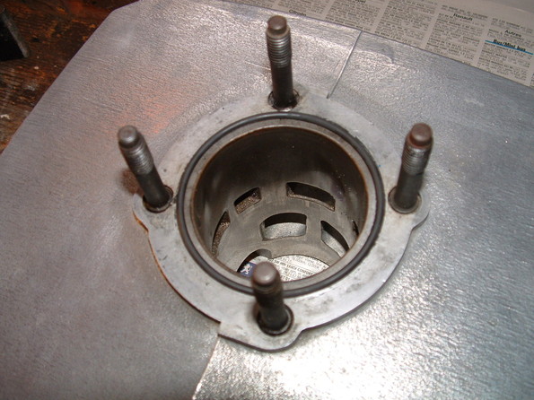

sinon , DD06 a posé la bonne question pour un joint torique ...
Ø inter et profondeur de gorge sur le cylindre ou autre est la règle

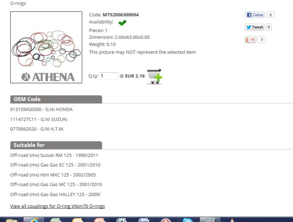

sur le wrx , 63 mm, tore 2mm.
on dirait bien le même.
pour info...wrx : :clin:

Non, je ne sais pas. Il faut mesurer les diamètres interne et externe de la gorge sur le cylindre et chercher un torique viton adapté...
c'est quoi le diametre interieur du joint et la profondeur de la gorge au cylindre ?

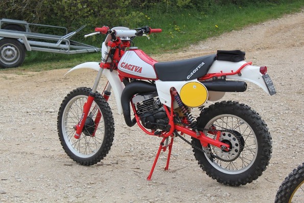

Une petite photo de la mienne lors d'une rencontre SRCF :
