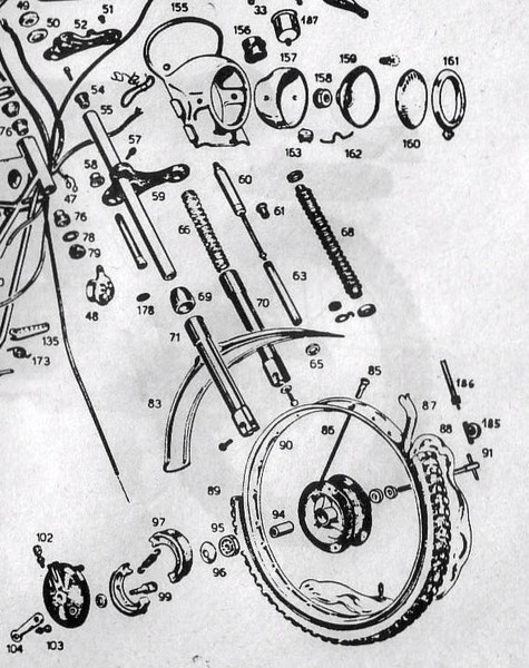

Bonsoir,

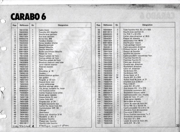

Merci pour vos réponses et la vue éclatée. Ma fourche est effectivement celle du schéma. Je retrouve la pièce "60" que je n'ai pas démonté mais puisqu'elle s'appelle "amortisseur" sur la nomenclature des pièces, elle doit certainement contenir de l'huile. C'est, je suppose, la "cartouche" hydraulique dont vous parlez. Il me reste à trouver une pièce "65" (embout heurtoir) car elle manque dans l'un des deux fourreaux.

Je suis en cours de restauration d'un Carabo (Oui, je sais rien à voir avec une Cross 6 ou une Enduro 6 beaucoup plus performantes et qualitatives). Je cherche des renseignements sur la fourche. (Diam 32, tès arrondis). Je l'ai démonté et je suis étonné de n'avoir trouvé ni huile dans le fourreau ni joint spy. Qu'un ressort plein de graisse. Mais comme le modèle que je restaure est en très mauvais état, ce n'est peut être pas significatif du montage d'origine. Avez-vous des indications à me donner ce type de fourche qui équipait les Carabo ? Existe t-il des kits de rénovation ? Une référence de joints spy ? Où puis encore en trouver ? Merci.
