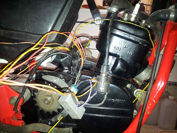

Si c'est bien un allumage Bosch:
Jaune et jaune/noir = éclairage
Marron = masse allumage/bobine
Noir = arrêt moteur
rouge = bobine de charge du CDI
blanc = capteur d'allumage

En sortie volant 6 fils:jaune,marron,jaune et noir,rouge,noir,rouge et blanc
La bobine et le commodo code et phare recup sur un 125 de 1984
Salut, le shema des 83 et 84 est different, as tu le commodo et les deux regulateurs?
il me semble qu'il y a 2 circuits, veilleuses + stop et code phare.
qu as tu comme couleurs sortie volant?

Bonjour
Je suis presque a la fin de la restauration. :)Lors de l'achat de la moto pas
de faisseau électrique mais un drole de banchement pour l'allumage(photo)
Je desire refaire le faisseau avec des pièces récupérées sur un autre cadre.
Quelqu'un a t'il le schéma electrique et surtout le branchement des cables de couleurs
et leurs positionnements entre le volant et la bobine d'origine
