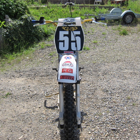

Bonjour, nouveau sur ce forum et après une brève présentation hier, voici la présentation de projet Gertrude.
Gertrude est une 125 Kramer LC de 1984. Moteur rotax liquide, comme sur les aprilia.
J'ai commencé avec rien ou presque càd cadre,selle,boite à aire bras oscillant et bas moteur démonté.
J'ai trouvé il y a un an un rotax RAVE monté sur une Kram-It de 86, ça ne sort pas trop de la famille, je me suis dit allons y, remontons le moteur après on verra...
Et j'ai vu! la grosse patate devant le moteur empêche le montage du radiateur :mad:
je me demandais si parmi les spécialistes aprilia, qqn pourrais me dire si je peux"simplement" changer le haut moteur et mettre à la place un haut moteur de rotax sans valves?

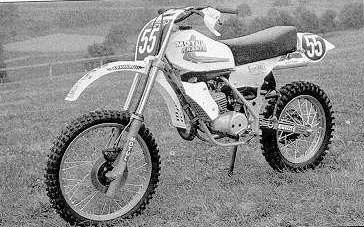

La déco est en rapport avec la photo de la moto officielle développée par keith ree :clin:
