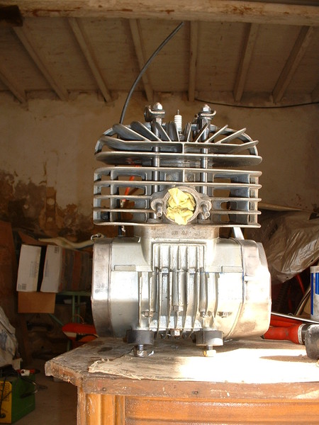

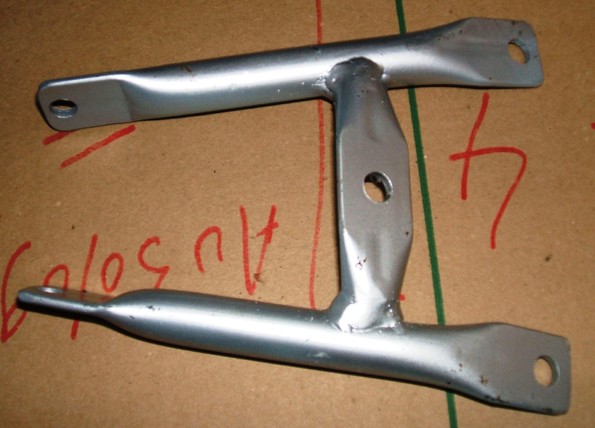

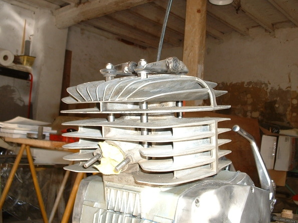

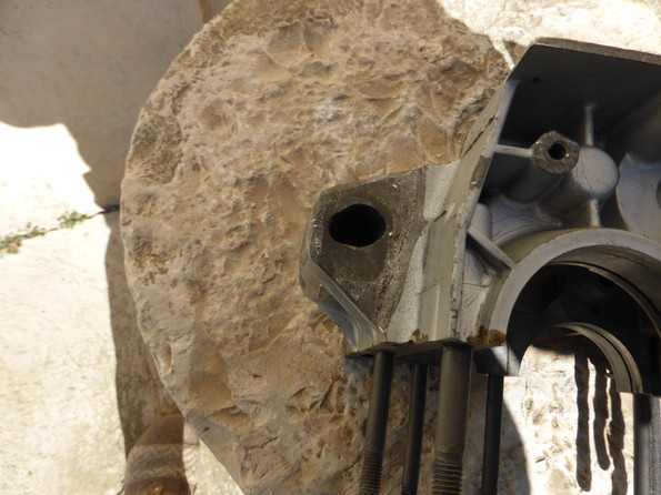

Il est aussi important de resserrer très régulièrement toutes les fixations , les fixations ovalisées viennent de moteurs desserrés qu'on a laissé vivre.quand on regarde un moteur de côté avec 2fixations on voit que la plus grosse masse et l'équipage mobile sont au dessus du plan de fixation, ça n'est pas mécanique le 3eme point est indispensable.

voila ce que j'avais fait sur le portal qui souffre du meme mal
et??????c'etait pas beaucoup mieux
je pense que le seul vrai remede c'est de reprendre l'equilibrage du vilo avec le volant d'allumage et de faire des bon ancrages moteur (ds tout les cas pas ceux d'origine )
je suis en train d'en remonter une
et je suis partis sur cette solution (tout sur silent bloc )plus un ancrage a l'avant
ON VERA BIEN
mac gyver
Pierre RK6
Messages : 392
Localisation : Montpellier
Message par Pierre RK6 »
JMO a écrit :Si tu fixes la culasse au cadre ... tu reportes les contraintes sur le cadre et c'est lui qui casse :hehe:
Surtout sur les SWM qui ont toujours eu des cadres qui cassaient comme du verre (Six Days, Silver Vase, RSGS, aucune n'y a échappé quelque soit le moteur)
salut
jean marc a raison trop brider le moteur c'est le cadre qui deguste ou les ancrages
il ny a que deux point d'ancrages et pas costaud

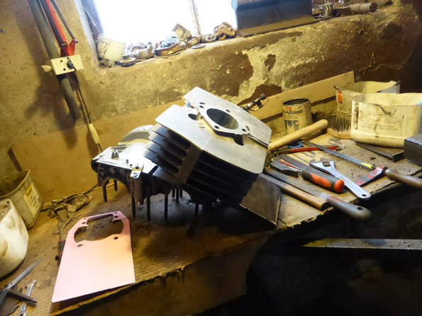

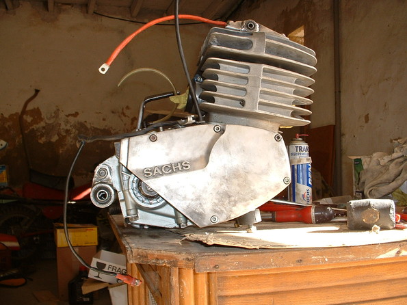

Le vélo vibre beaucoup. Une fois que je suis parti brûlant sur le stand avec la vitesse minimale et je me déplaçais sur le sol.
Parfois, les vibrations, dans certains cas, la rupture monte châssis.
Le moteur contrairement à ceux montés sur DKW est équipé avec seulement deux connexions au châssis.
Je l'avais mis sur mon troisième attaque sur la partie supérieure du cadre avec cette attaque mobiles

Julien, la 250 que tu m'avais fait essayer à Issoire n'était pas reliée au cadre si je me souviens bien et pourtant elle vibrait pas beaucoup comparé à la mienne.
Si tu la demarres et que tu la laisses sur la béquille elle reculle toute seule juste avec les vibrations :hein:

JMO
Messages : 1505
Localisation : Languedoc
Message par JMO »
Messages : 2831
Localisation : france
Message par Julien »
Non c'est une grosse chiasse qui vibre ,faut accrocher la culasse au cadre, c'est pour cela qu'ils ont mis une fixation à lavant à partir de 1980 ...

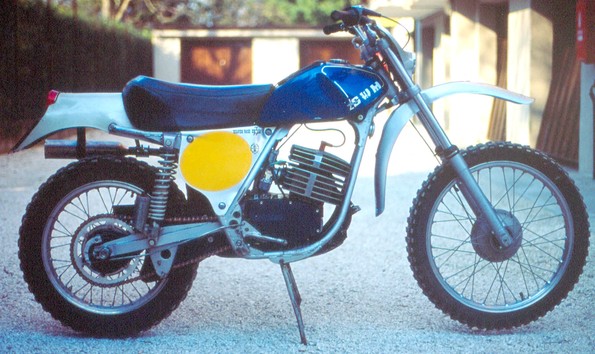

Grazie per la prova.
La tua moto e molto bella.
La mia e uguale a la tua ma ci sono tanti vibrazioni che penso che ce un problema.

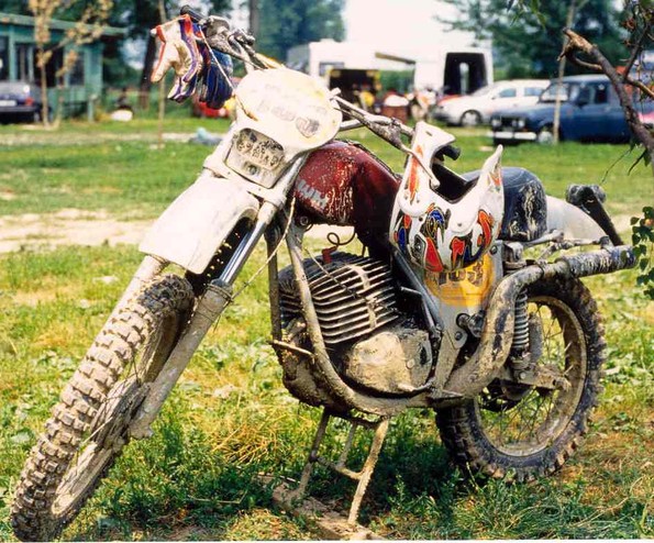

57roberto
Messages : 692
Message par 57roberto »

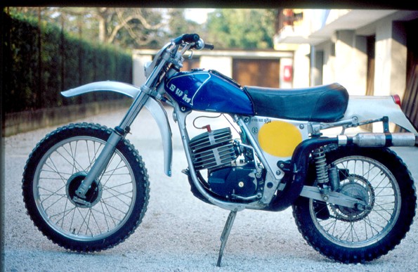

due foto della mia
appena presa con i colori del 125
il silenziatore è aftermarket
qui in gara

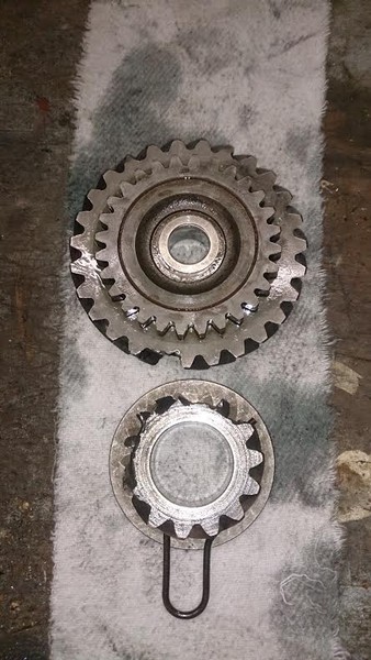

edgosurf a écrit :les pignons en images
[img_citation]http://www.srcf.fr/forum/img_forum/2014 ... 0-7v-1.jpg[/img_citation]
Pas joli-joli
Y aurait il quelqu'un parmi vous qui sache où je pourrais trouver ces pignons
Ho avuto anch'io lo stesso problema per due volte. Mi dicono che dipende dall'anticipo accensione e da come si pedala l'avviamento. Bisogna togliere il piede dal kik starter subito dopo la pedalata.
