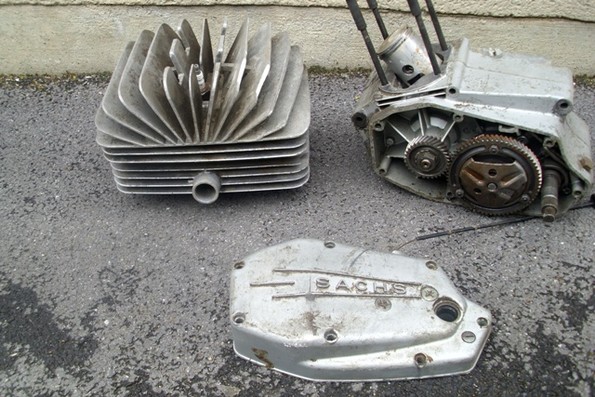

je veut bien une petite photo comme je te l'ai demandé !!
dans quelle etat est le cylindre ? sur le piston il y a la cote c'est quoi ?? y a du jeu dans la bielle ? les vitesses passe bien et les 6 ? combien en veut tu ?? mp si tu veut !!
peut etre un echange on ne sait jamais ?
fredo

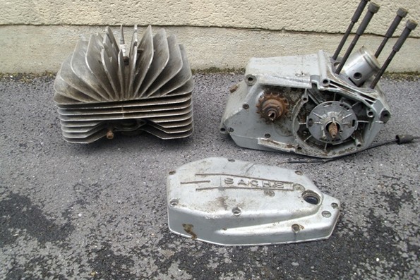

salut
je pense que JMO a raison !
il y a bien 2 ailettes de couper sur la culasse d'un monark (les 2 qui sonts beaucoup coupé )
les 2 autres (moins coupé ) ça a ete fait peut etre par quelqu'un !
la plaque numero moteur se trouve sur le carter d'allumage que tu n'a pas !!
pour vraiment savoir si c'est un sachs de monark , il faut bien regardé le carter gauche
(central) au niveau de la fixation arriere du moteur (celle du haut) si l'alu est endommagé par
un frottement quelconque ??
en effet il y avait sur le monark le cable de frein arriére qui frottait sur ce carter et le creusait
au file du temps ....
a tu une petite photo (piston mis en haut pour voir l'interieur des carters du vilo !!! )
fred

JMO
Messages : 1501
Localisation : Languedoc
Message par JMO »
Que dit la petite plaque sur le dessus ?
Tu n'as pas une photo du cylindre vu de coté ?
A la découpe des ailettes de la culasse, peut-être un moteur de Monark.
