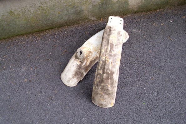

Le plus simple, disponible partout, et pas cher, c'est simplement la lessive de soude.
Dispo dans nombre de grandes surfaces (alimentaire ou brico)

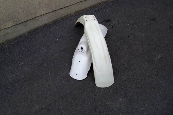

Je n'ai pas pris le plus violent mais le résultat aurait été le même !!
Celui que j'ai pris est un produit industriel a base de soude !!!

Quel type de décapant?
Un ptit avant/après, et qu'au décapant,sans frotté :cool:
