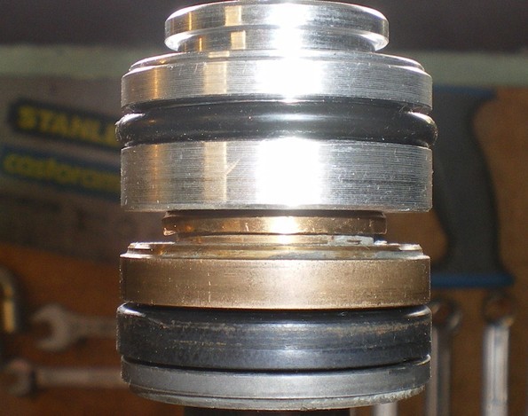

Je me base sur ce tuto en photo, mais je pense que quelque chose ne va pas.
Comment remonter le piston de la bobonne après l'avoir enfoncé à fond.

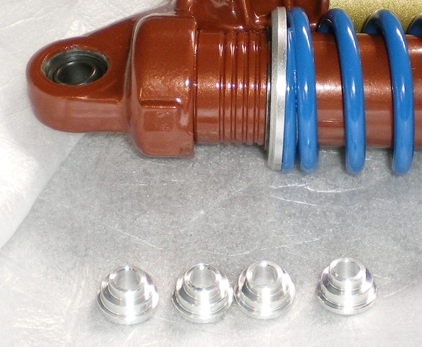

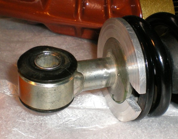

JPC a écrit :Parmi les dernières pièces qui me manquaient, les entretoises de fixations, made by René Pennec :
[img_citation]http://www.srcf.fr/forum/img_forum/2013/03/IMGP9876.JPG[/img_citation]
Un simple joint de plomberie sera OK pour finir :
[img_citation]http://www.srcf.fr/forum/img_forum/2013/03/IMGP9879.JPG[/img_citation]
J'ai une valve qui n'est plus au top niveau étanchéité, dernier truc à trouver !
[img_citation]http://www.srcf.fr/forum/img_forum/2013/03/IMGP9881.JPG[/img_citation]
Bonsoir JPC,
super les conseils sur la resto des ohlins.
Je sèche sur le remontage des ohlins piggy back.
Pourrais tu me rencarder avec un petit tuto sur le remontage.
Merci.
C'est bô :cool:

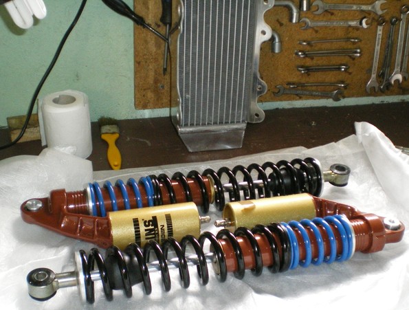

Messages : 3835
Et voilà, merci à Dom et René Pennec !
