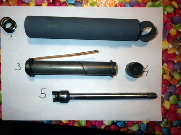

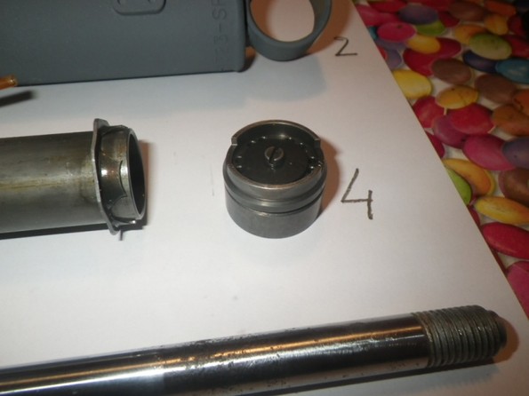

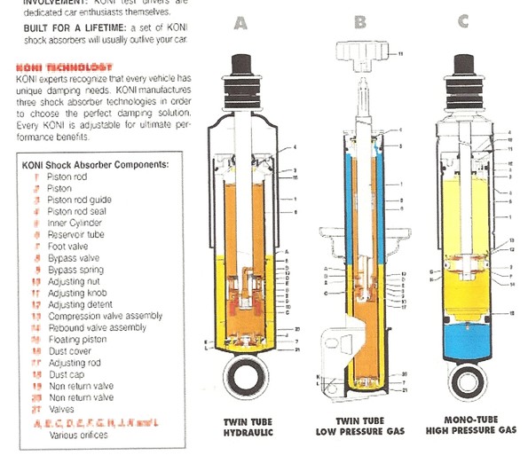

cela peut t'aider ;) tes koni sont des bitubes
la piece n°4 se trouve au fond du tube et sert au reglage de le dureté en hydraulique , la piece n° 5 qui se trouve en bout de tige viens quand celle ci est enfoncée , s'enclanchée dans la 4 et entournant la tige on ferme le clapet :cool:

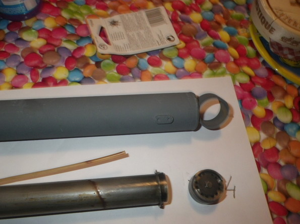

Voici les photos de l'amortisseur j'ai retiré le joint sur le long"piston"ou c'est écrit "3".
La pièce qui m'intrigue est la N°4 il n'y a pas de joint et elle nul par.
Pouvez-vous me donner quelque explication svp
Solcarlus
