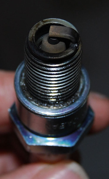

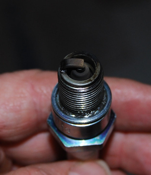

A faire pet-pet autour du pâté de maison, la bougie sera toujours un peu trop grasse.

Ok, j'va sur l'autoroute, il est pas loin!! :lol:
ça veut rien dire là thierry
il faut que tu la mene fond de six pendant au moins 5/600 metres
tu coupes le moteur au coupe contact et tu arretes en roue libre
et là tu pourras faire la bonne lecture
y-m'écoutes jamais !!!!!!!!!!!!!!!!

Non 98.
La petite touche claire en bout d'électrode SP95 ??????

Il s'agit de La bougie de la BRISSONI, que je suis allé essayer aux alentours hier soir. C'est souple en bas, ensuite c'est mou et ça engorge et après ça part très fort ( pour un 125). Le montage est d'origine ( DELL ORTO), celle d'Alain que j'avais essayé à Mezilles était plus souple, moins brutale mais aussi moins puissante ( MIKUNI). C'est sans doute normal.
JF, bien vu, je ne pouvais pas trop tourner la poignée au risque de me faire lyncher....
Un poil trop d'huile dans le mélange...
Calage d'allumage à peaufiner...
Serrer de 1/4 de tour à la vis de richesse...
Aller plus dans les tours, menée trop gentillement !

bizarre la difference de couleur entre les 2 cotés ?
Un poil sombre, mais rien de dramatique.
