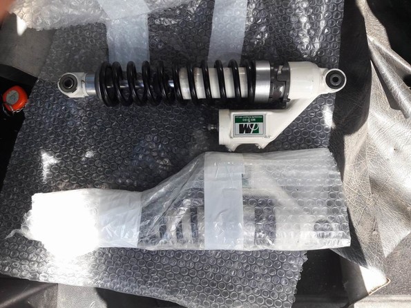

Merci pour l’offre Julien. Je vais voir ce que j’ai de dispo dans le « stock ». Je vois qu’il faut un grand pied pour passer le bras oscillant.
J’ai la paire de Works performance en 390 à essayer si j’arrive à fixer la bonbonne quelque part.

Oups oui elle sont belle les entretoises , en ce qui me concerne mes MARZOCCHI, première monte sur les TF3 à l'origine je les ai remplacées par des OHLINS GP pour SWM de l'époque en 384.9 une vrai merveille.

Maousses les cales sur les ressorts!!

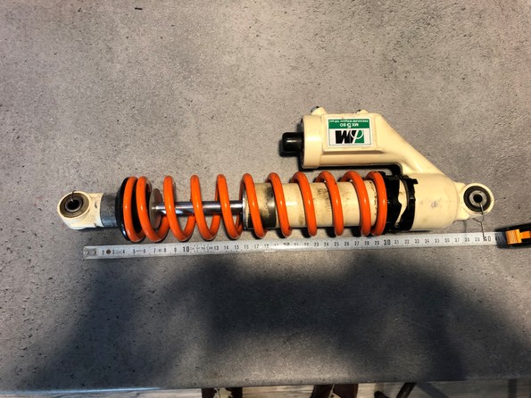

J'ai une paire de MX 580 en 375 mm d'entr'axe ( origine SWM m'a-t-on dit)
rénovés par Oldcross

Tu nous mets le doute !
Regarde avec le mètre-ruban.

Quand on les voit en photos on penserait plus à du 360 que 385.

Tu as écris “de mémoire”. C’etait juste pour confirmer que tu avais bonne mémoire avant que je ne dépense dans une paire d’amortisseurs.
Ca m’est déjà arrivé. La RTM donne les amortisseurs de TF1 pour 390 mm et j’avais fait faire une paire en 390 chez Works shocks sur mesure mais c’etait en fait trop court. J’apprend de mes erreurs.

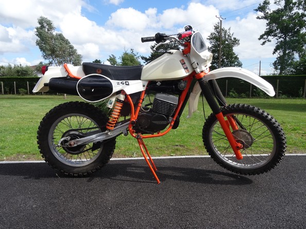

Je cherche la longueur des amortisseurs pour une tf3 avec bras acier. Quelqu’un peut il confirmer les 38,5 mm. Merci.
Messages : 27264
TF1 et TF3 bras alu identique, TF3 bras acier 385mm de mémoire.
