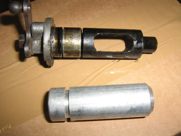

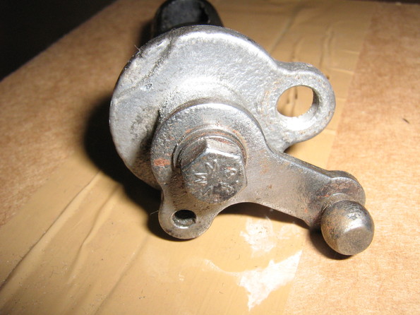

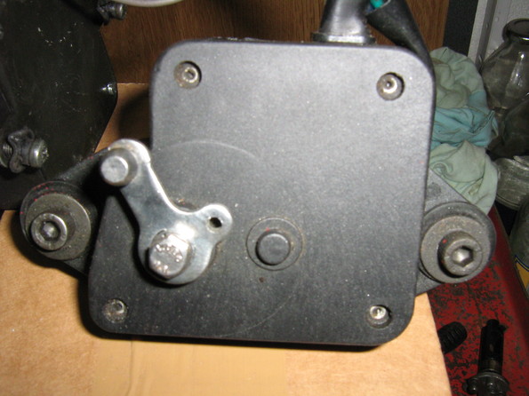

Bonjour, concernant la valve a l'echappement voici les differents elements qui la compose :
On voit la valve et le cylindre plein qui la remplace lorsqu'elle n'est pas utilisée.

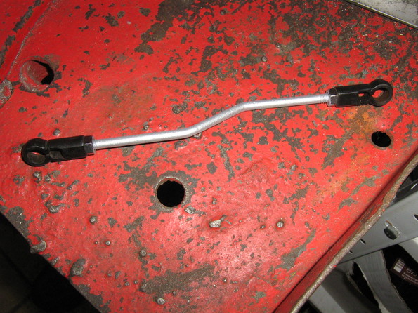

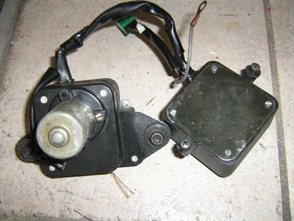

La valve est reliée par une biellette a un cervo moteur commandé par un boitier electronique :

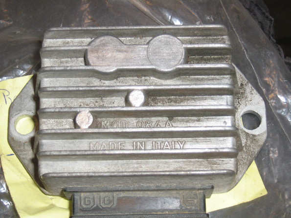

Le boitier electronique prend ses informations sur le redresseur- regulateur de tension :
A premiere vue le boitier electronique est un convertisseur frequence /tension qui se sert de la tension alternative venant du volant magnetique pour mesurer la frequence et provoquer la fermeture de la valve vers 7500 tour/min, il faut aussi une tension continue pour commander le cervo moteur.
Voila pour le moment les informations en ma possession.

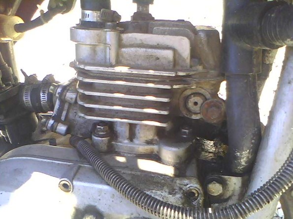

Bonjour, en effet ton moteur possede l'emplacement pour la valve a l'echappement mais actuellement ce n'est qu'un cilyndre plein qui y est logé .
Pour que la valve fonctionne il te manque la valve fendue, qui remplace le cilyndre plein, la tringlerie de commande reliée au servo moteur, le boitier electronique de commande et le regulateur de tension avec sortie vers le boitier electronique de commande.
Bon courage pour trouver toutes ces pieces, ceci dit c'est le meme moteur sur certaines caballero RC 92, oasis et meme certaines trial 50.

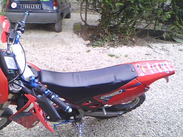

bonjour , voila jai une fantic caballero xm 50 de 1998 jauré voulu savoir ou trouver les piéces et pui la conaitre un peut plus niveau moteur car je sai just qui a une valve a la sorti des gaz
