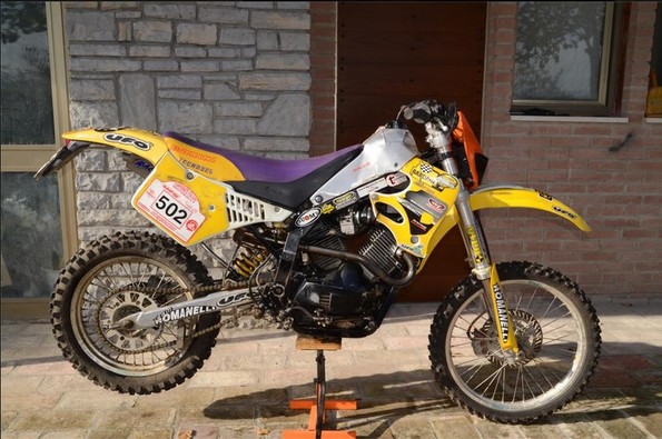

Oui beau boulot. Si j'ai bien compris tu gardes le cadre d'origine, contrairement à celle sur la dernière photo. Il est assez costaud? pas de renforts? Diam 35mm pour la fourche?

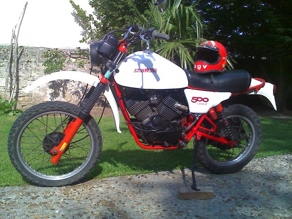

Tout d'abords :
Simplification du circuit électrique et des commandes
Renforcement du circuit d'allumage
Montage chambres à air renforcées et pneus FIM
Modification des filtres à air en les remplaçant par un filtre de 501 Camel
Modification de la selle et du réservoir (pour être au plus proche de la version six jours)
Fabrication d'une ligne complète d'échappement et du silencieux
Suppression des supports reposes pieds passager
Remplacement du bras oscillant par un en alu avec modification des amortisseurs
Ressorts de fourches plus durs
Changement des gardes boues AV et AR et du guidon
Mise en place d'une plaque phare identique au modèle "six jours"
Peinture complète type "six jours"
et enfin :hein:
Révision complète du moteur avec modification des carburateurs
et puis quelques bricoles..... :clin:
Encore beaucoup de travail mais il y a déjà de l'avance par rapport à la liste, et j'espère être prêt pour le premier Enduro Family de cette année ! ;/

Voyez ce qu'un passionné à fabriqué ! Cadre de Cagiva 250 WRX, du beau boulot non ? :hehe:

Quelles modifications vas tu faire par rapport à l'origine?
