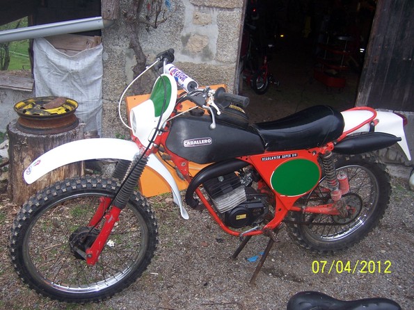

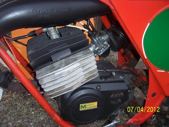

Bonsoir,

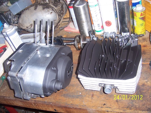

Comment as tu fait pour une peinture moteur et pot aussi belle ?

bonjour a tous

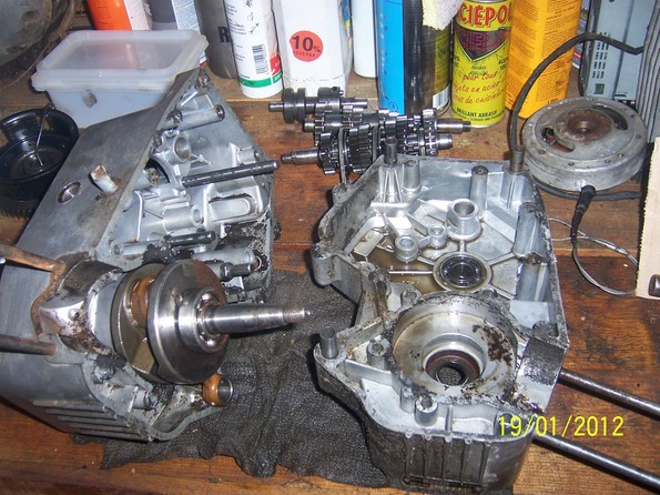

Voila le moteur qui a retrouvé son cadre, apres bien des galères pas trop de 3 boites pour en faire une, l'embiellage neuf avec la bonne course mais la bielle plus longue de 3 mm , oblige de trouver la matiere premiere et de fabriquer une calle.
enfin maintenent tout et neuf.
merci encore pour les conseilles et bonnes adresses.
le moteur marche nickel la boite aussi, maintenant je redemonte et passe tout en peinture.

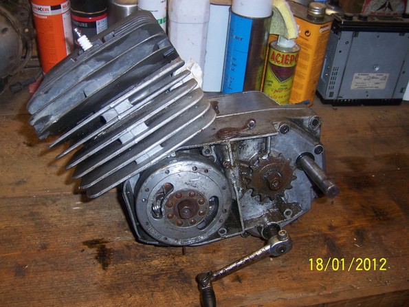

Re: petit nouveau Fourgnaudbonjour

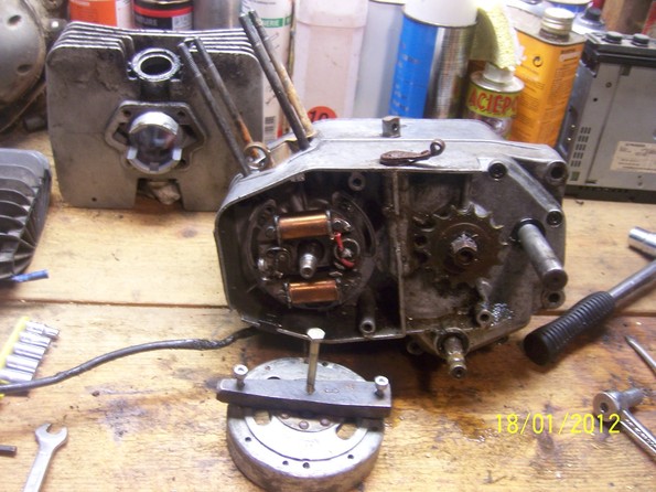

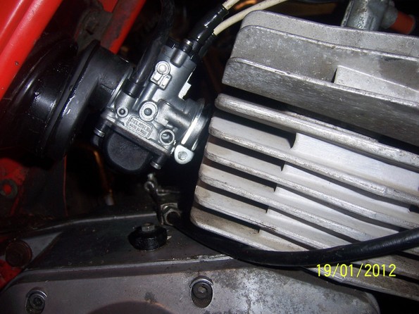

aujourd'hui c'etait demontage du moteur qui etait sur la moto a l'origine du moins je pense.
j'ai remis en route celui avec le kit gilardoni et carbu de 19, le moteur marche beaucoup mieux par contre la boite pas terrible, le montage du carbu avec la pipe admission a un angle un peu bizarre , j'ai adapter un raccord pour le filtre a air mais bof.
suivant ce que je vais trouver dans l'autre moteur je vais surement prendre le kit gilardoni sur le bas moteur de l'ancienne.
je voulais savoir si les carters pouvaient etre depareilles, il y a un roulement de boite qui a un peu tourne et un bouchon de vidange foire
