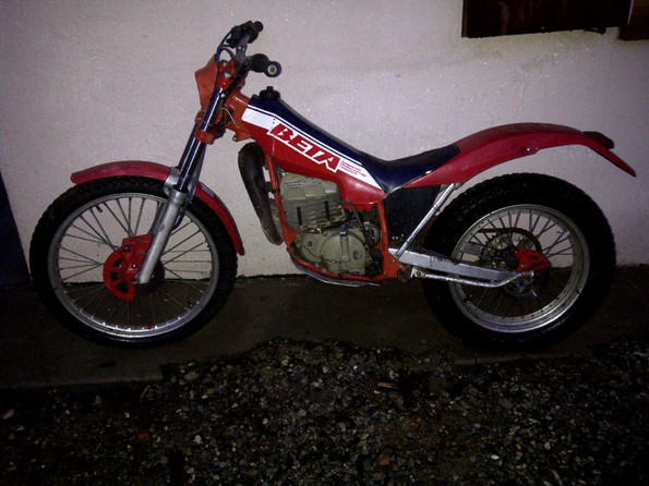

Merci pour votre accueil
vous trouverez ci dssous une photo de ma beta
La moto acheté hier ne tournait pas rond et ne tenait pas le ralenti.
Tout est rentré dans l'ordre avec un nettoyage des gicleurs.
J'ai aussi passé en revue la moto avec un nettoyage classique (filtre à air, plaquette de freins qui étaient glacées, fuite au silencieux... )
a bientôt
PS : comment savoir si l'amortisseur est correctement réglé par rapport à son poids ainsi qu'a son niveau débutant ?
