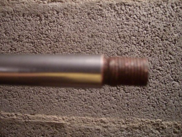

maintenant j ai une question sur l'axe le mien fait 265MM et 18MM et je me pose la question si il est d 'origine ? J ai un doute sur le filetage
si quelqu un peut me renseigner ,voir m en vendre un
Fred

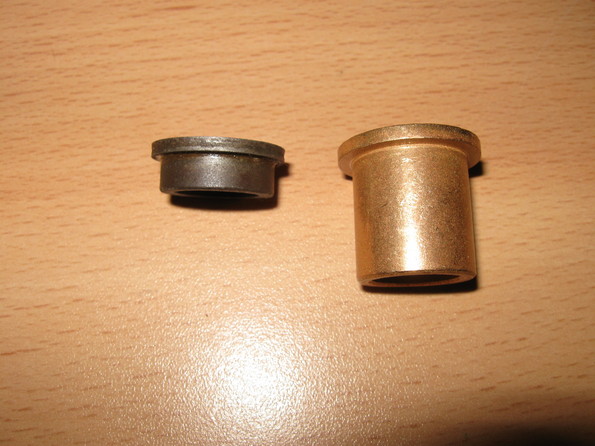

il s agit de bagues en teflon
j ai eu une réponse de BMZ ce matin qui en a en 18 INT ET 29 EXT LONG 47 MM
à 13,5 E piéces
si quelqu un connait une technique pour les enlever sans massacre je suis preneurs

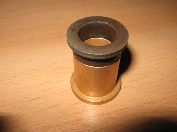

Elles ressemblent a quoi tes bagues. Pour ma PE j'ai acheté des bagues en bronze que j'ai adapté en longueur en recoupant.
