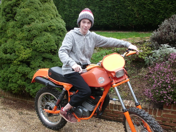

C est qu'il faudra attendre encore plus d un an pour qu il puisse s engager à un enduro.
Bon, il l aura certainement rodé avant l âge légal :hehe:
Super_riri16 a écrit :Salut Pat :)
A ce rythme la moto va finir par être trop petite. L'a grandi le fiston impressionnant :D
Allez on les voit rouler pour Champagnat ? :clin:
Riri :)

Tu m'étonne,méme le survéte est trop court :lol:

Premier coup de kick prévu demain ;) si tout va bien !
surprise en sortant la moto, il a grandi le coco :hein: :hein: maintenant y'a plud le choix il faut passer la seconde :P

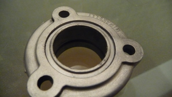

sur ma bride je n'avais pas cette gorge Trail king , en tout cas merci pour l'info :clin:

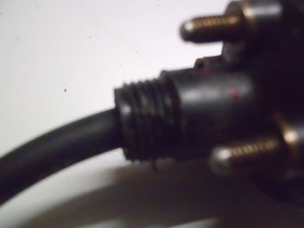

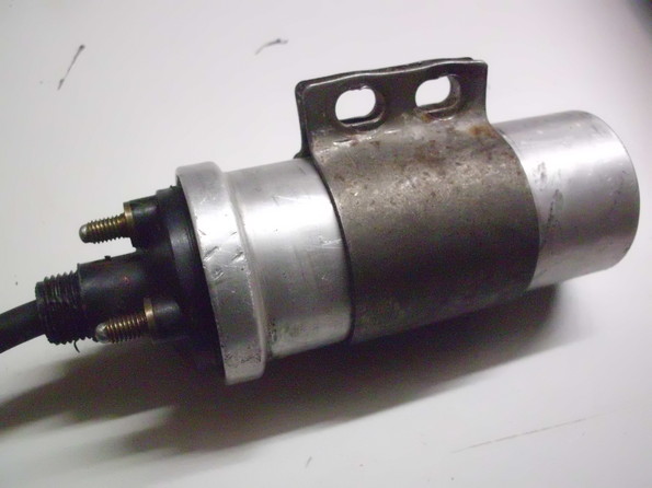

Depuis j'ai trouvé et surtout un généreux et fort sympathique donateur a offert à Arthur une bobine Dansi pour Noel :bise: :) il se reconnaitra ...
il me manque juste le capuchon qui se visse sur la bobine et bloque le fil d'anti parasite ...

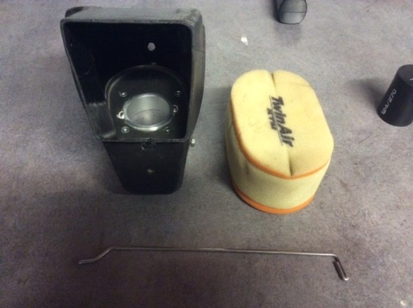

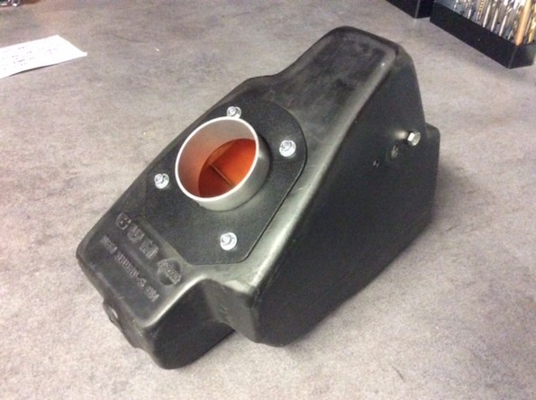

J'attend d'ici quelques jours la boite à air qui a subit une préparation de fou pour recevoir un filtre à air . J'ai hâte de voir le résultat :P
1000 merci à un squadriste trop sympa pour ce travail de pro :bise:

Trail King
Messages : 473
Localisation : 22
Message par Trail King »
Bonsoir,
Sur ma collerette l'étanchéité se fait par 2 toriques (1 intérieur, 1 sur la face coté cylindre), retourne la tienne au cas où :clin:

J'en avait parlé avec Birdy aux Squadra l'année dernière et effectivement il y a des bobines de remplacement sur EBay sauf .... ky yen a pu :( rupture de stock semble t'il .... j'ai trainé à en commander une et voilà ..
Concernant ce fichu joint de bride d'échappement quelqu'un aurait des adresses à me communiquer pour trouver ça ?

phil.16v a écrit :Bonjour, il existe des bobines de remplacements pour allumage électronique Dansi
Voir le sujet "allumage dansi la vérité " de Birdy sur le site
http://www.srcf.fr/forum/viewtopic.php?id=4919&p=1
Les bobines sur le bon coin ne conviennent pas pour un allumage electronique,
elles n'ont que 2 bornes basse-tension alors que celles pour l'électronique en ont 3.
De plus c'est une loterie l'achat de ces bobines en occasion,
elles peuvent avoir de bonnes valeurs de résistance entre bornes mais ne pas tenir
la tension d'isolement.
effectivement,
la mienne en a 3
