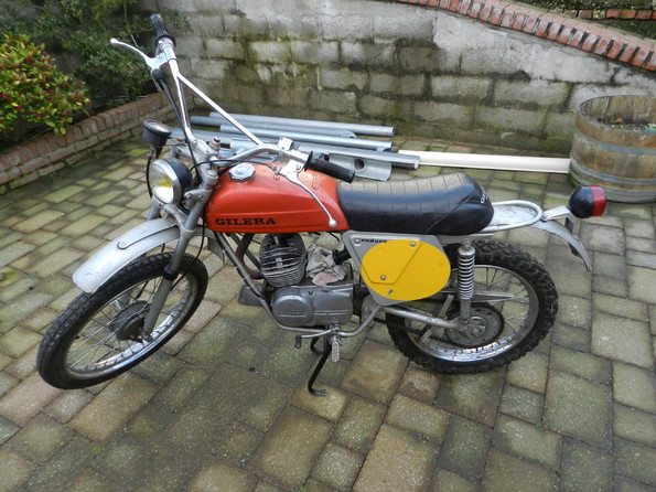

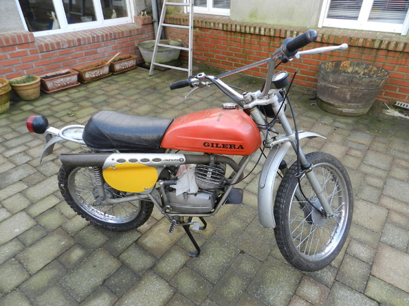

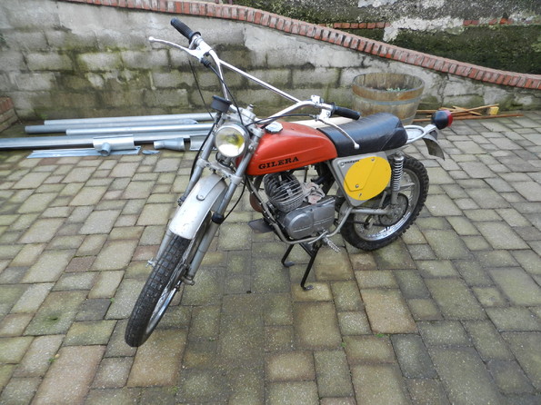

Semble complètement originales et bien conservées, félicitations.
Pour ce moteur, il y avait un kit de transformation Gilera d'avoir 7 hp. Besoin de trouver l'ogive à haute turbulence, un carburateur SHB Dell'Orto 18/18, collecteur por le carburateur, pignon 14 dents et garniture entonnoir collecteur d'échappement. Le calendrier de ce modèle, cependant, est inférieur à celui des modèles précédents, toutefois, devrait aller plus loin.
R.

Même si il ne s'agit pas de la rare et couteuse version compet- je trouve ta GILERA 50 très jolie et dans un jus assez exeptionnel! Félicitations, merci de nous faire suivre ta restauration. :cool:

voila des photos de ma gilera quasi complete,manque le carbu,pas un probleme,et la saccoche de reservoir,sinon elle est complete plutot rare dans cet etat :)
il faut egalement que je trouve une solution pour l'allumage car le condensateur est hs
si vous avez une solution,je prend
je pense la restaurer a neuf cette annee Image

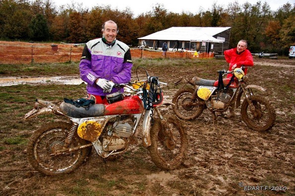

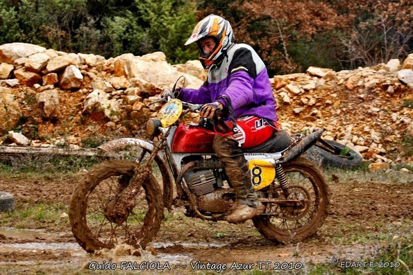

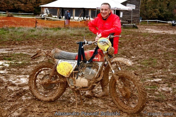

ça marche même dans la boue :)
photos Florian EDART :clin:

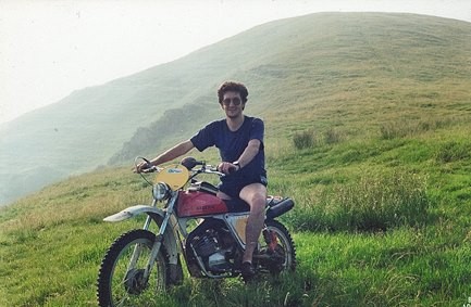

Messages : 27258
Photo d'époque sympa!
