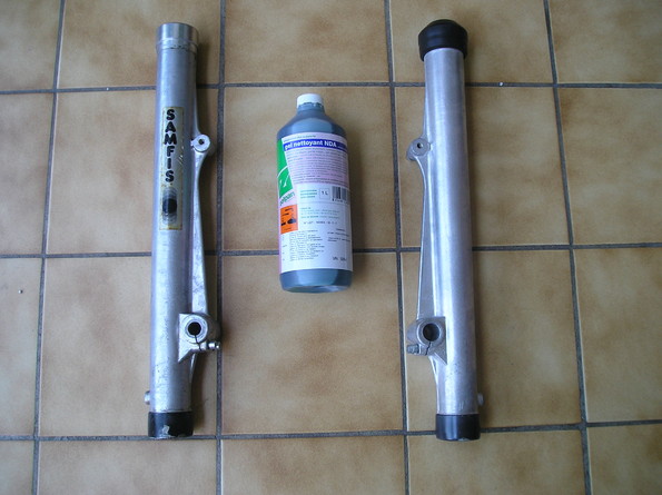

didier 06 a écrit :je voulai trouver un produit pour rendre l'aspect d'origine (brut) de la fourche SAMFIS
ça a l'air de marcher aucune trace ( car pas de brossage ou ponçage)
si ça peut aider certains c'est du ZOLPAN GEL NDA
didier;
celui de gauche n'est pas traité
[img_citation]http://www.srcf.fr/forum/img_forum/2011/08/P1010567.JPG[/img_citation]

Pour décaper la peinture de mes Marzocchi en alu j'ai utiliser un décapant V33 pour métaux ferreux et non ferreux c'est très efficace : 12€ le litre chez CASTOMERLIN
Et il y avait trois couches de peinture

Pourrais-je avoir une idée du prix ? Cela à l'air vraiment top comme produit !
Est ce que cela pourrais marcher avec les carters moteur Minarelli et ainsi que sur les bas de fourches des japonaises (car ils sont vernis je crois) ?

didier 06 a écrit :le but de ma démarche était de faire ressortir l'alu comme a l'origine (comme sorti de fonderie )
sans le brosser ,le frotter, (sinon on le poli)
le résultat m'a suffisamment semblé convaincant pour que je le communique sur le forum
Comme tu le dis, ton produit est une base acide pour décaper. Unipol et consorts sont des abrasifs. :clin:
Ton produit semble très bien adapté avant peinture. :)
et ça c'est cool ! :bise:
Messages : 27259
Perso j'utilise le super produit montré par notre ami Klaus Reiter : UNIPÖL
http://www.srcf.fr/forum/viewtopic.php?id=408&p=2
J'en suis très content, mais ne sais pas si on peut rattraper autant qu'avec ton produit Didier.

le belgom alu aussi c'est super :clin:

bizarre ; sur la bouteille il n'est question que d'alu (profilés, bardages , garde corps)
mais bon le sujet est ouvert , il doit bien exister d'autres astuces !!
Modifié en dernier par didier 06 le 24 août 2011 14:19, modifié 1 fois.
intéressant ça ! bonne initiative :)
tu trouves cela où ?
http://www.zolpan.fr/peintures/CMS/File ... 072009.pdf
je vois sur la fiche : inox et plastiques
peut être intéressant pour les gb ... à tester
didier;
