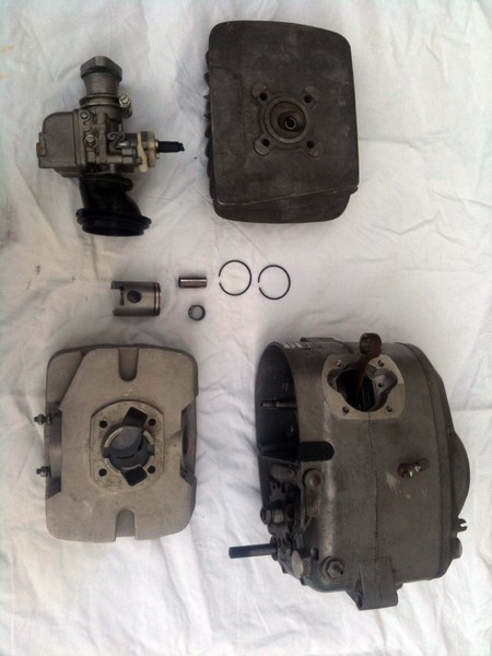

Dabro a écrit :comme dit lors de ma présentation voici une photo du 50 que je remonte.
j'ai une caisse avec la partie méca démontée. le numéro du moteur correspond a celui du cadre et daté de dec. 77.
Malheuresement je n'ai aucun joint et je ne sais pas comment ils sont à l'origine (embase papier ? culasse ?) de plus la culasse à une forme bizzard, comme si elle avait été coupée. Si vous pouvez me renseigner cela me serais d'un grand aide. je ferais des photos de la partie méca dans quelques jours, Merci à vous.

ok tout est normal ! pas de soucis ,tu peux mettre ce genre de joints ( l'origine et en bas )Image

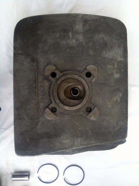

voici les photos (vite faite) de la base méca et de la culasse.
Le carbu est un phbl 22.
belle resto ! modéle 77 c'est ça ! ta plaque phare et plutot 81 , pour les joints papier tu peux les faire ,pour la culasse tu peux y monté des joints scooter entraxe 48 , fait des photos de la culasse que je vois ! si tu veux d'autres infos no problémo :clin:
