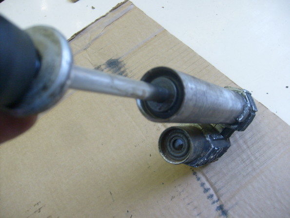

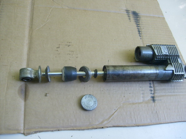

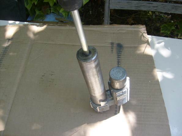

merci les gars :clin: jai pu les enlever la ok mais je bute sur le guide intérieur je voir rien pour le sortir ,jai vu jpc jai essayer de le repousser rien a faire jai peur le l'abimé en tapotant dessus ImageImageImage

bonjour ils s'ouvre comme tous les corte & cosso, le seul problème est pour les regonfler
tgm/Michel

Pas sur que ce soit serti. ;/
Ça ressemble aux ohlins ou Corte Cosso reconditionnables.
Il faudrait essayer de chasser "le couvercle".

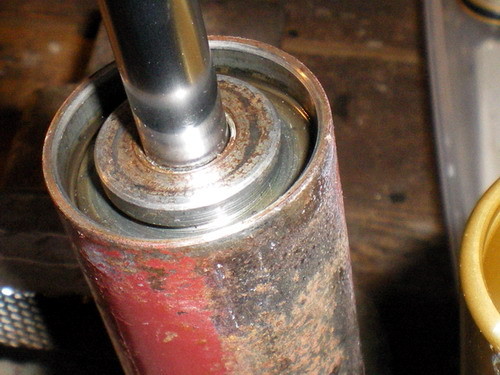

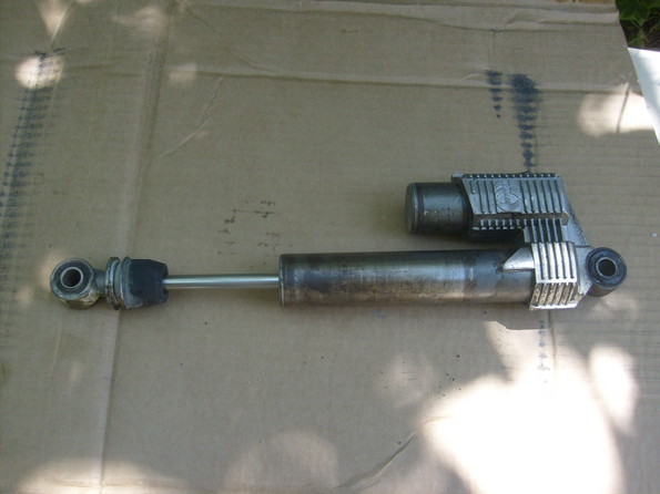

comment ce demonte c'est amortos tout et sertie ,ou bon pour la poubelle ?ImageImage
