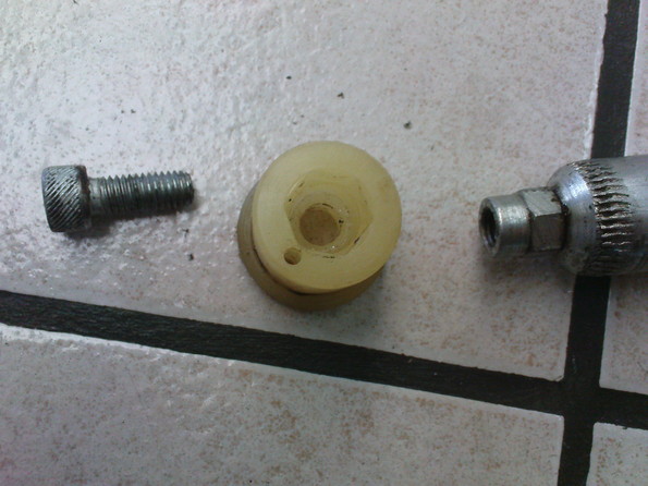

voila j'ai ouvert une cartouche qui n'avait plus d'huile pour en savoir plus (morte pour morte autant qu'elle enseigne qqch)voila ce qu'il y a dedans juste une piston avec 3 trous de fuite

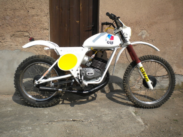

Salut ça ressemble à ça une carabo :) :clin:
Mon bitza carabo :) ,moteur fantic ,par contre désolé de ne pouvoir faire avancé le schmimblik :/ ma fourche était tellement naze qu'elle est passée à la benne :/ j'en ai monter une de xl .Faudrait d'ailleur que je pense à lui refaire la selle :lol:

Visiblement, la "cartouche" est un amortisseur.
Et comme il est serti, quand ça fuit, faut le changer.
Mais, si le tube est équipé de vrai spis, il doit être possible de conservé le système, en le modifiant un peu.
Il faudrait remplir d'huile le tube, juste au dessus du guide de la tige d'amortisseur et en perçant deux ou trois petits trous sous le guide, on permettrait à l'amorto de fonctionner à nouveau.

oui c'est bien ça l'huile est dans la cartouche.et c'est ce que je veux savoir comment ouvrir et remplir.et non il ne manque rien c'est que j'ai pas mis toute la visserie sur la photo

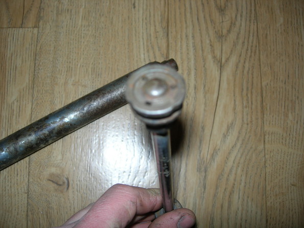

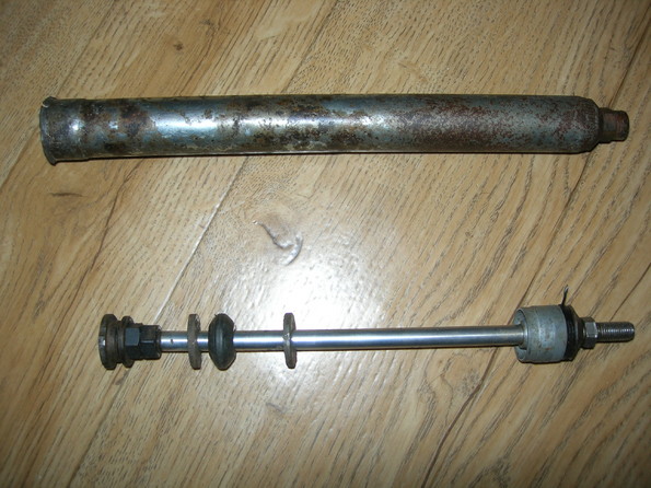

j'ai pris d'autres photos.pour les fourches hydrosystem c'est different apparament puisqu'il y a une cartouche d'huile dedans

le carabo a une fourche a ressorts tout simple :clin:en 32 de diametre
idem pour les testi mais en 28 ;)
