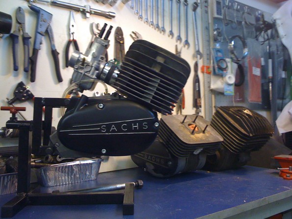

ben mon JF !! d'occas mais neuf :lol:
en superbe etat pour pas cher(merci michel) :)
c'est un 28 Mais le cylindre peu recevoir un 32 :hein: EN VERSION CROSS ;/ ;/ ;/
ça devrait le faire (va pas etre souple le bestiau) ;) ;) ;)
avant que ça péte !!!y encore du taf :quoi:
Bigre ! c'est le genre de carbu pour bien respirer :hein:
Alors finalement, carbu neuf ou d'occas' ?

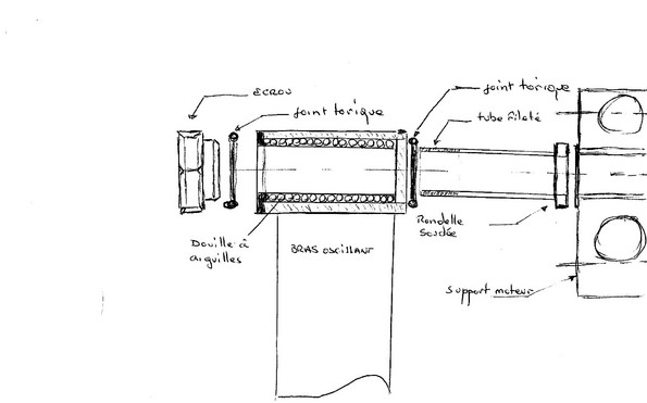

Swoum_55 a écrit :Elles sont placées bizarrement les aiguilles :P :D :D :D
non c'est juste un crobart a main levée :) bien sur que les aiguilles ne sont pas dans ce sens :lol: :lol: :lol:

pour le reste je dessine,je mesure ,je reflechi ;/
je ne veus pas me louper :quoi:

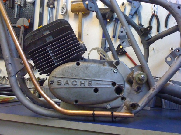

petit apperçu de ce que sera la boucle avant(au plus pres du moteur)
Image :)
heu !!!!! je vais quand meme éviter de mettre du cuivre :lol: :lol: :lol:
vu que le bo est coupé en son mileu il faut revoir le systeme de douilles a aiguilles :clin:

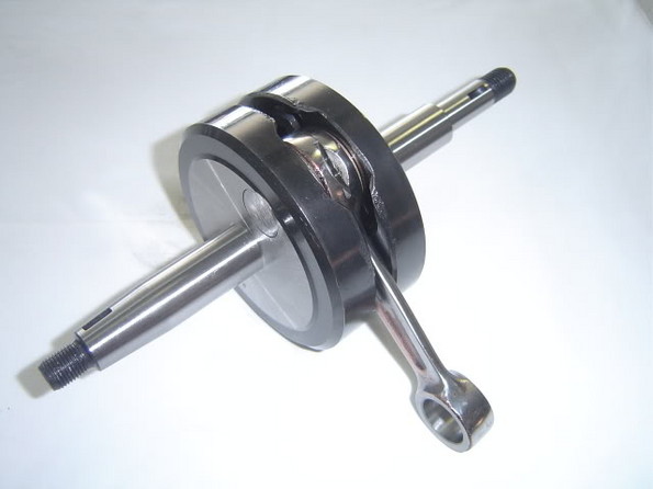

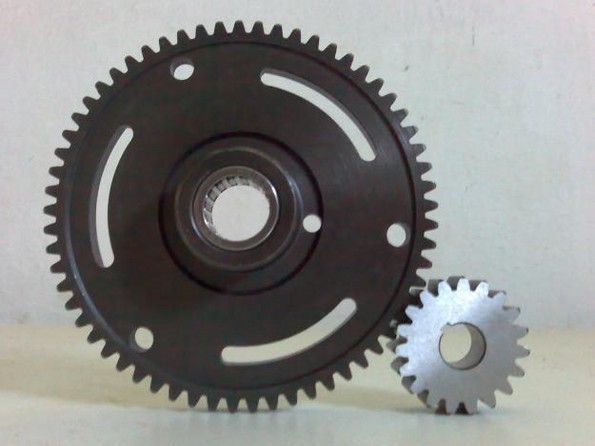

ça avance doucement j'attens la bonne boite et il me reste a trouver le vilo racing,l'embrayage taille droite :clin:
un comme ça a masses pleines me plait bien :)
taille droite et montage sur cage a aiguilles au lieu de la bague bronze
le top :)
