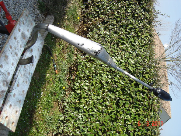

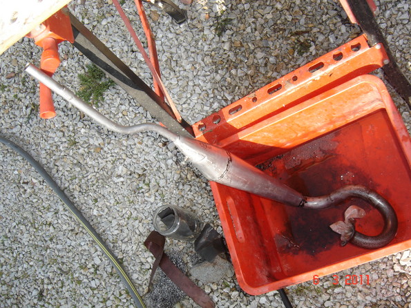

Ponçage au papier verre 240 à l'eau et passage de l'acide chlorhydrique 23% dosé avec de l'eau 1 part pour 2 au pinceau sur toute la surface pendant 30mn suivies d'un bon rinçage à l'eau
pour le décapage intérieur avec un décalaminage il faudrait appliquer l'acide beaucoup plus pur mais j'ai récupérer le premier bain et je l'ai incorporé directement dans le pot pendant 2 heures.
Le lendemain une fois le pot bien sec, à défaut d'acide phosphorique pour stopper la rouille,j'ai appliquer du rustoll et 30mn plu-tard bien nettoyer au chiffon
je vais attendre une semaine et après je peindrai directement le pot à la peinture haute température en plusieurs couches suivant le résultat final suivie de 2 couches de verni pour le brillant .
j'avais la possibilité de le sabler et thermolaqué mais j'ai choisi la première option car je trouve que le résultat une fois fini est plus jolie.
chacun ses goûts.
