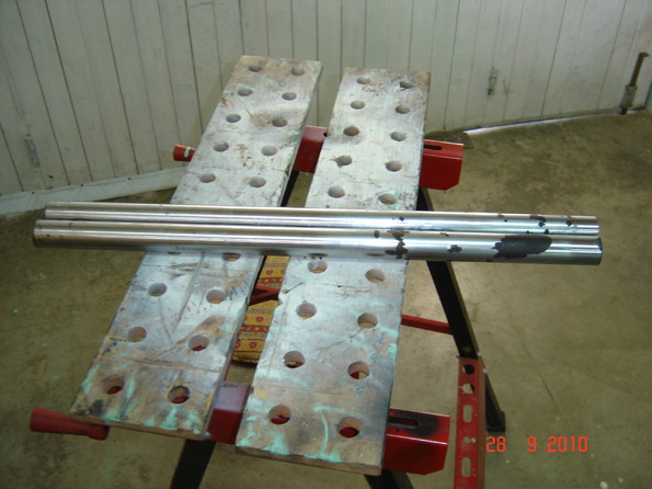

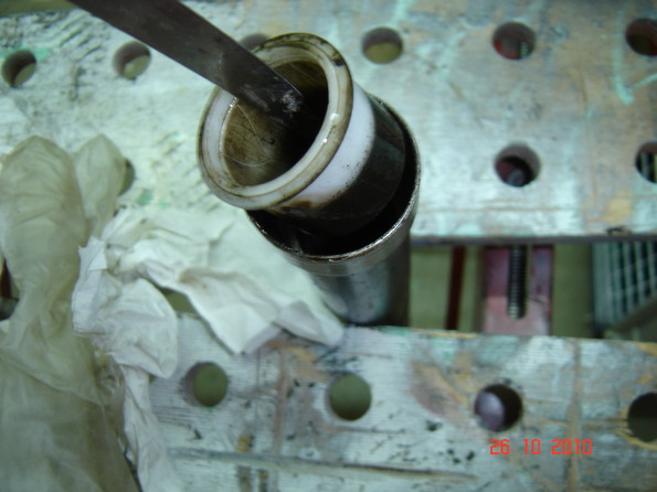

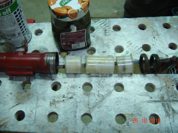

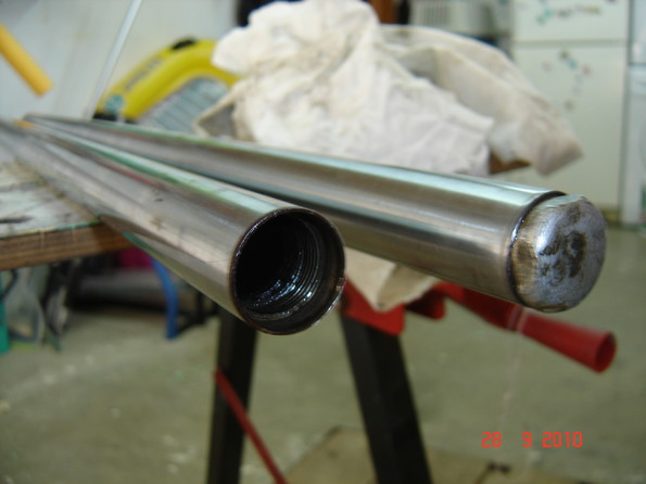

je restaure les fourreaux de fourche marzocchi . Je vais prendre les bagues qui sont en téflon et aller voir le tourneur du coin pour me les refaires à la côtes tubes de fourche (30 mm ) ainsi que les axes de roue av/ar et écrous au pas fin 125.
pour les tubes, j'en cherche une paires neuves (580x30 ou 600x30mm)ou alors le rechromage dur avec rectif (200euros)
