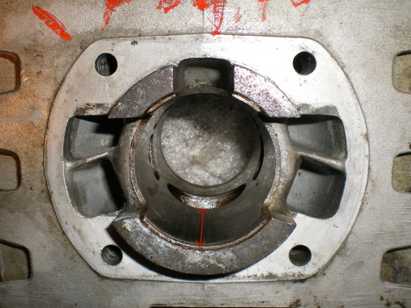

Normalement les cylindres "Nickasil " étaient montés à partir des TF1 et les 5 transferts " fonte" plutôt sur les TF3.
- Messages : 3836
- Localisation : Lyon
Merci pour les infos ! J'ai vérifié, j'ai bien 28 mm de hauteur de lumière d'échappement pour le chemisé fonte et 29.5 mm pour les deux Nikasil (qui sont identiques, j'avais mal regardé).
Donc, c'est des cylindres enduro de TF1 ? Sur les chemisés fonte de RS GS, il y a une saignée pour le trou de piston, j'ai bon ?

Non, JPC. la hauteur de la lumière pas sa base.
Vu que la trial n'a pas de vrai 5eme transfert, c'est probablement du cross/enduro.

Pour la marque? je sais pas.
En tout cas c'est du vrai 5 transferts. Donc se monte avec piston non percé.
Il faudrait donner la hauteur de la lumière d'échappement pour être sûr du type de moteur, enduro-cross ou trial.

J'ai trois cylindres de 125 SWM à vendre mais ils sont tous différents et je ne sais pas à quelle moto ils correspondent.
Vous les reconnaissez ? Quelles années d'après vous ?
A : cylindre nykasil ou chromé :
B : cylindre nykasil ou chromé aussi :
C : cylindre chemisé 54,72
