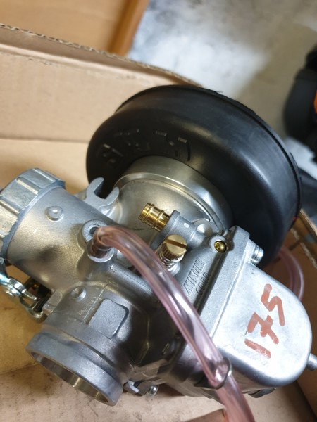

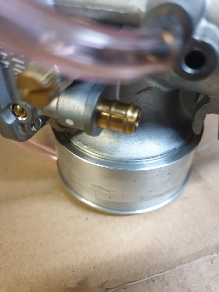

Montage Mikuni VM34 sur 175RSGS :
Ayant des problèmes avec le pointeau et les flotteurs du Dell'Orto d'origine et comme la commande sur dellorto.fr n'a jamais été livrée, j'ai choisis finalement de tenter la greffe d'un Mikuni.
Le carbu a été commandé chez http://www.gbmotosport.it/en/swm.html
Là où ça devient intéressant, c'est que le setting GP GR diffuseur aiguille boisseau est fait :) mais SURTOUT l'arrière du carburant est greffé d'une bague plus longue et d'un diamètre plus important pour s'emmancher dans le manchon SWm d'origine du boitier de filtre à air :P
Le surcout est de moins de 30euros, Giovanni livre UPS en 72h et a de nombreuses autres pièces :cool:
Quant au fonctionnement, c'est le jour et la nuit :bise: démarrage au premier cout de kick, ralenti stable, son clair et plein à l'accélération :clin:
