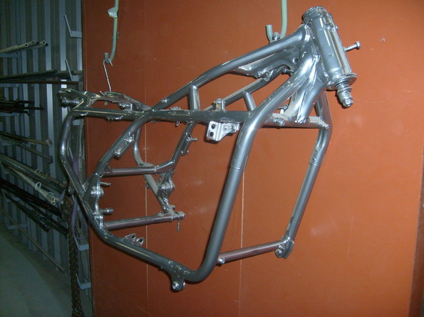

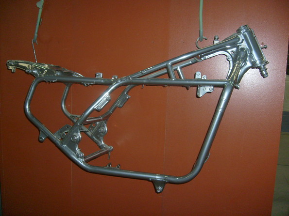

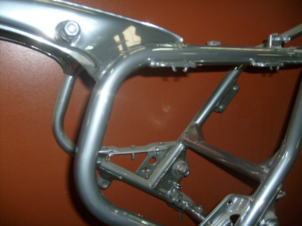

je suis aller faire des photos voila ce que cela donne sur un cadre plutot alu brillant que chrome ,il ma dit que c'etait du thermo laque ? seulement que le vernis etait plus (fragille ) mais que cela tiens dans le temps et uniquement sur du fer ne peux etre peint sur du plastique ou autres ,sur ce cas d'une routiere a voir sur un tt ,moi je comprent rien en peinture je laisse ça au specialistes ImageImageImage
jeanpierre a écrit :je viens de lire ton sujet ( interessent ) quand tu dit cela tiens pas dans le temp et a l'eau ça veux dire quoi ? 5 ans 10 ans un coup de karcher et c'est mort ? ou pire !
Déja sa passe au soleil comme le fluo!!
Pour l'eau sa fait des taches qui attaque le brillant et sa trés rapidement et il y a pire,certaine terre son acide et la pas de pitié,bon je suis pessimiste mais le produit n'est pas abandonné,il travail dessus et dés que les essais seront satisfaisant sa sera remis sur le marché :)
