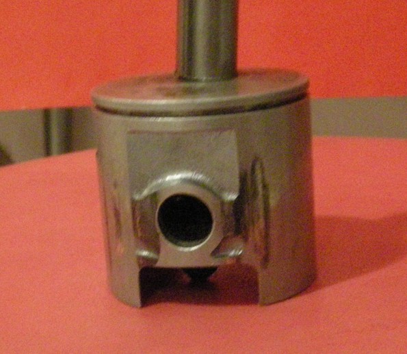

Je rajouterai comme cause de serrage une cause plus difficile à résoudre : problème de mauvais alliage du piston à trop fort coef de dilatation, ou mauvaise conception de la fonderie interne, au niveau de la zone de l'axe du piston en particulier (si trop de matière dilatation et serrage), ou alors mauvais usinage du profil conique du piston, par exemple bon à la jupe mais pas assez de jeu au niveau de l'axe ou de la calotte = serrage
J'ai connu ça à l'époque avec les horribles pistons des kits 75 Malossi pour 50 Suzuki, qui marchaient TRES fort... mais serraient invariablement! (jusqu'à ce qu'un vieux rectifieur compétent me réalèse le kit en compensant la mauvais qualité des pistons par plus de jeu)
Ces fichus pistons Malossi qu'est-ce que j'ai pu en serrer avant de trouver la solution!!
La preuve par l'image :
Enfin celui-là au moins il m'a toujours servi à faire un compresseur d'embrayage Morini...
Le bon jeu ça c'est LA BASE d'après moi ;/
