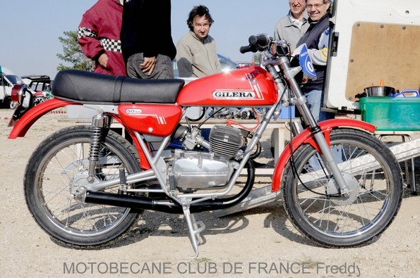

Message par pat »
gilera 50 rs 78

salut a tous et salut thierry , j ai un peu galere pour m inscrire , mais c est normal , je suis bien meilleur en mecanique qu en informatique ! enfin, je trouve que ce forum est tres bien et qu il ya quelques connaisseurs ! je suis mecano moto et j ai bien connu la plupart de ces petites machines italiennes . je possede 1 gilera 50 rs de 78 que j ai restaure et prepare (c est ma deuxieme vocation ) , 1 gilera 80 tt+ 1 moteur , 1 gilera 125 tg1 + 2 moteurs et un petit stock de pieces detachees ( commandees en france et expediees d italie ), pour les pieces introuvables , on peut toujours les remplacer par d autres , ou en faire fabriquer certaines . pour les segments des pistons 38.4 , j ai trouve facilement . ce sont des segments L en fonte ( obligatoire dans du chrome ! ) de diam. 39 que j ajuste a la lime de precision , ce qui permet d obtenir le jeu a la coupe mini et donc une meilleure etancheite et longevite avant la cote d usure . quand le cylindre sera use , je l enverrai au nickasil avec un piston minarelli am6 . je l ai deja fait avec le 80 tt ( piston de 80 yz diam. 48 ) et le 125 tg1 ( piston de 125 dtr diam. 57 ) j ai aussi modifie les culasses au tour ( volumes , angles de squish etc.. ). j ai aussi d autres astuces pour ceux qui s interroges ! a bientot , pat.
