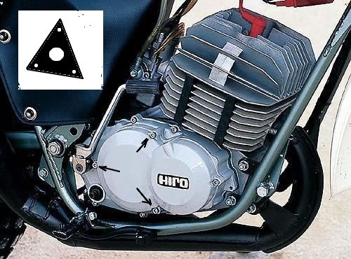

Opération réussie , merci JPC, je vais aller faire dupliquer l'outil avec une poignée ça aidera, si il y a des personnes intéressées....
- Messages : 27392
Bien JPC, vraiment artisanal! je vais en refaire un, car c'est vraiment trop chiant sinon. Peut être aurais je un embrayage qui fonstionne bientôt sur ma RC 1977.

Thierry, j'ai eu du mal à retrouver ce bidule !!! :hein:
Bon, je te poste ça lundi !

je confirme, pour une fois que j'y allai pas a la masse.... :bise: :bise: :bise:THIERRY a écrit :Super bien ton outil JPC, tu pourrais me l'envoyer pour en faire des copies, à moins que tu puisses t'en occuper directement....

Merci masetro :clin: :clin: :clin:Swoum_55 a écrit :T'as mis un dessinDoudou77 a écrit :![]()
[img_citation]http://www.srcf.fr/forum/img_forum/2010/10/hiro-7.jpg[/img_citation]
j'explique rien, pisque eud'tout'facon, c'est jamais clair....![]()
milles mots.
J'allai en envoyer un d'un truc. En fait celui de JPC et Doudou77 sont tellement simple et fonctionnel. Rien à rajouter.

Salut, oui, il y avait un outil à l'époque, moi j'ai bricolé celui sur la photo ci-dessous :
C'est pour un Hiro 240 de 1980, je ne sais pas si le ressort est identique sur vos bécanes :

Je me sert d'un serre joint que je place en travers derriere le cylindre et je comprime le ressort puis je pose l'ecrou mais c'est galere quand meme et il devait surement y avoir un outil a l'époque :clin:
si quelqu'un possede cet outil on pourrais en faire une copie

Avez vous des astuces pour "plaquer" au remontage la membrane sur ses disques pour replacer l'écrou central?
