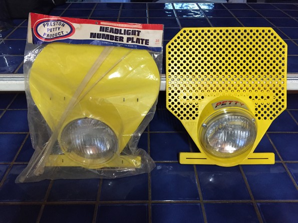

Mes 2 plaques Preston neuves :clin:
J'attends la Portal enduro pour poser ça dessus, :D

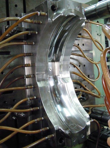

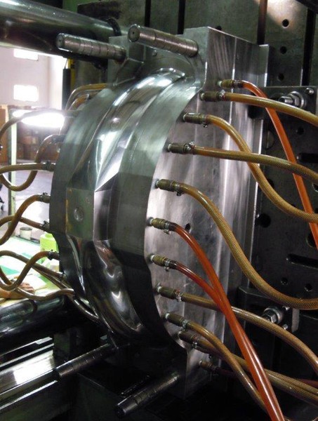

A première vue c'est bien du moulage par injection plastique...j'ai bossé quelques années dans l'industrie auto où on faisait des éléments plastiques, on avait 90 presses à injecter...machine italiennes MIR et ENGEL allemandes de mémoire.
En fait la base est du granulé de plastique teinté dans la masse à la couleur souhaitée, puis c'est chauffé et injecté à chaud par un système de vis sans fin...technique très répandue en fait.
C'est cool de voir les moules d'injection encore existant :D ce qui est moins cool c'est le prix des refabrications... :hein: Mais ça peut se comprendre par rapport aux quantités produites je pense...

moule en 2 parties qui ferme= moulage.....mais aussi on voit les colonnes de guidage des deux plateaux de la presse et les colonnes de guidage sur le moule.
Modifié en dernier par enduro52 le 05 juil. 2015 15:30, modifié 1 fois.
Je ne suis pas un pro du plastique, mais il me semble bien que c'est du moulage.
C'est du moulage ou du thermoformage ?
