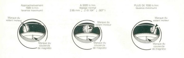

Le reglage de l'allumage sur un 125 fonte est de 1,0 a 1,2 mm. Sur un 125 Nikasil, il est de 1,1 a 1,3. Ce reglage est identique a tout les regimes moteur.
Avec l'allumage variable tu regles l'allumage a 2,65 mm. A 1500 tours tu as une avance maximum, a 5000 tours tu es a 2,65 mm et a 9750 tours, le regime maxi du Nikasil tu dois etre a 1,1. Tu dois avoir un moteur souple a mi regime (ce que j'ai constate quand j'ai regle mon allumage a 2,3) et puissant a plein regime.
Tu vois sur le dessin que j'ai mis plus haut que la marque sur le volant moteur tombe en face de la marque sur le couvercle seulement quand on est a 5000 tours.
Certains pourront peut etre nous en dire plus sur les reglages d'allumage.

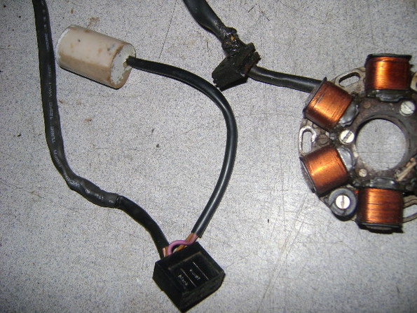

Voici une photo de l'allumage Bosch a pas variable. Je ne l'ai pas encore essaye sur une 125. Je ne pense pas que SWM l'a utilise, il etait monte sur les Can am 125 82.
