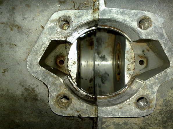

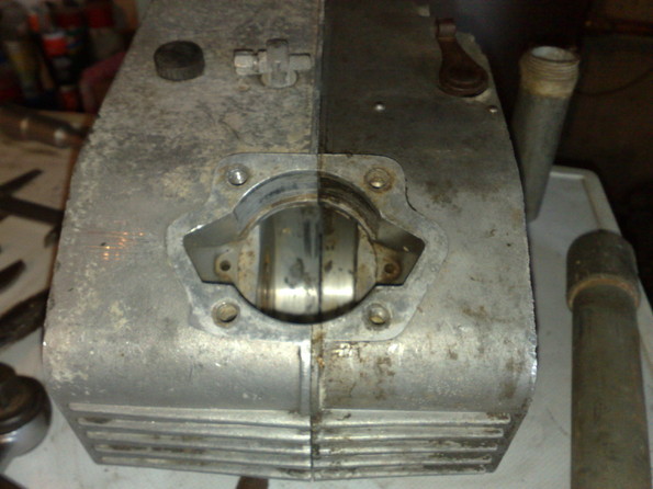

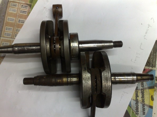

fmace a écrit :
thierry cross6 a écrit :pour en rajouter :clin:
carter FM 380 masse 78 course 44 épaisseur 35,5 :quoi:
à coté un vilo course 39 masse 76 epaisseur 35,00
[img_citation]http://www.srcf.fr/forum/img_forum/2010 ... FM-380.jpg[/img_citation]
[img_citation]http://www.srcf.fr/forum/img_forum/2010 ... M380-1.jpg[/img_citation]
[img_citation]http://www.srcf.fr/forum/img_forum/2010 ... r-36.5.jpg[/img_citation]
ce que j'en déduit pour le moment c'est qu'il ne faut pas se précipiter pour l'achat des piéces en vu d'une réfection moteur :)
Normalement les FM380 n'ont jamais eu de course en 44.
42 pour la plupart. Le mien qui est en fait un FM280 ;) mais avec des carters gravé 380 a une course de 45
oui déjà la l embrouille fm 280 grave fm380 ! ont peu y perdre sont latin ! ;/

Oui pas de 44 en Fantic ok ;/, pour le 45 mm de course c'est le FM 280 qui est en fait le bas moteur du 125 ( levier d'embrayage sur le coté ) ;/ mais toi tu as un carter FM380 avec d'origine un vilo de 45 mm :quoi: :quoi:
