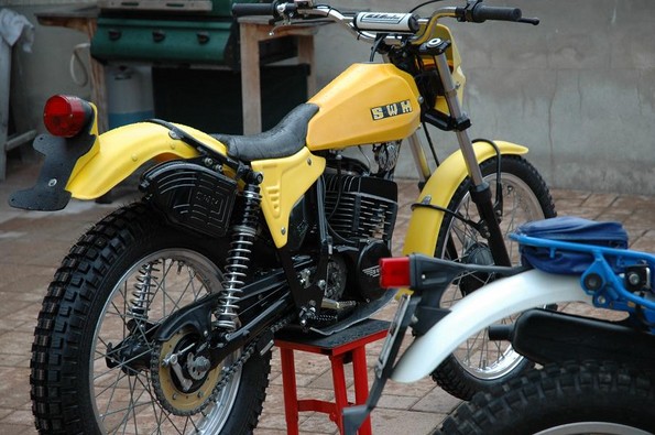

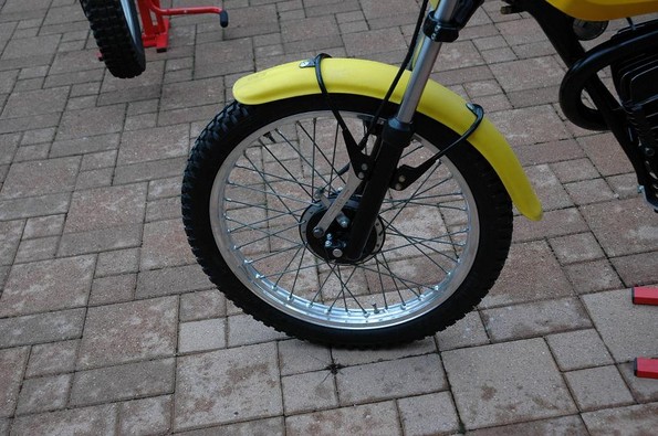

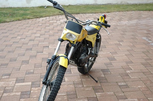

attila42 a écrit :Ca avance:
[img_citation]http://www.srcf.fr/forum/img_forum/2010 ... ntage4.JPG[/img_citation]
[img_citation]http://www.srcf.fr/forum/img_forum/2010 ... e-pose.JPG[/img_citation]
[img_citation]http://www.srcf.fr/forum/img_forum/2010 ... vier-1.JPG[/img_citation]

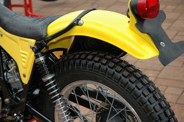

C'est Fini
[img_citation]http://www.srcf.fr/forum/img_forum/2010 ... eure-1.JPG[/img_citation]
[img_citation]http://www.srcf.fr/forum/img_forum/2010 ... eure-2.JPG[/img_citation]
[img_citation]http://www.srcf.fr/forum/img_forum/2010 ... eure-3.JPG[/img_citation]

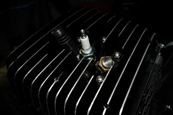

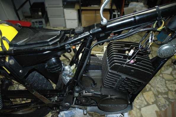

C'est une culasse avec 2 bougies et un décompresseur.......
Ta culasse possédait un décompresseur ou avait t'elle les deux bougies a l'origine ?

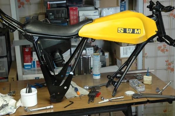

Salut les Enfants,
Voilà le début de cette restauration
L'achat:

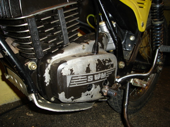

Problème: la moto fume, je pense que l'huile de boite passe dans le moteur, surtout que sa pisse par le pot intermédiaire.......
Echange joint de vilo, volant magnétique, joint de disque rotatif.......
Machine compléte mais la peinture est a refaire. Le cadre le moteur, surtout le BO.......

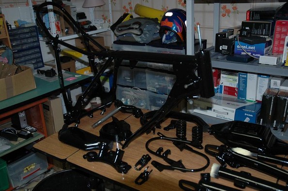

Première étape le démontage..........

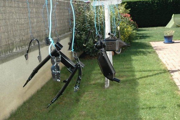

Je profite d'une belle journée pour passer a la séquence peinture.....

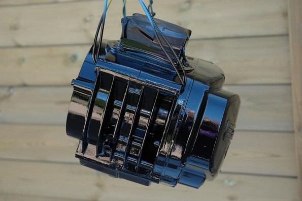

Le produit:

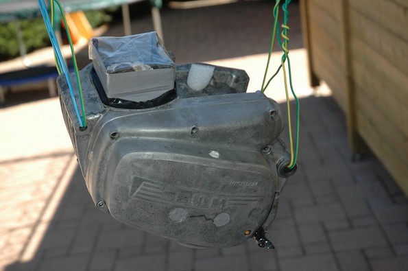

Moteur décapage total:
C'est fini.....
Au tour du reste....
Fin de la session peinture:
Le moteur remonté et de nouveau opérationnel (à gauche c'est le moteur de mon ty restauration à neuf).

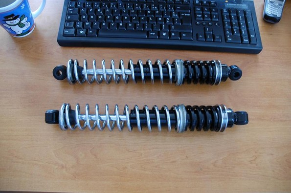

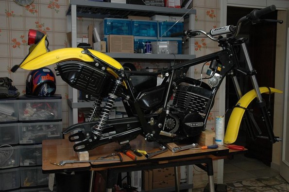

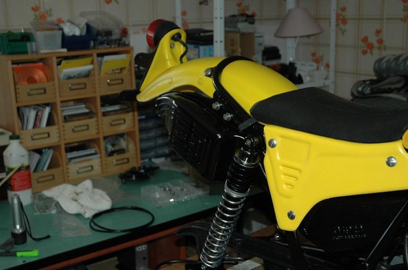

Les amortisseurs Girling refaient:

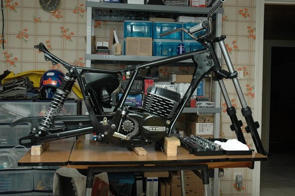

Le remontage cet aprés midi:
Voilà la suite demain...........
