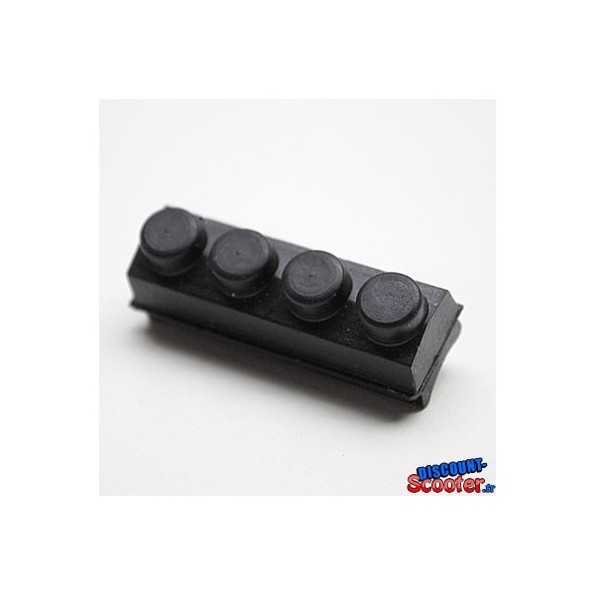

excellent ça les patins de vélo! merci pour cette astuce Jean Pierre! :)
Modifié en dernier par kaiman 40 le 28 juin 2013 13:26, modifié 1 fois.
je monte des patins de velo il s'en trouve pas cher !!
beau boulot en tout cas ! :clin:Image

bonne idée, merci JF. :)
Pour les caoutchoucs, à défaut des origines, tu peux t'offrir ceux qui se trouvent entre les ailettes des cylindres des 125 TY, et ensuite soit les utiliser comme çà (suivant les espacements), soit couper aux longueurs nécessaires.

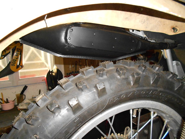

Oui, elle est assez silencieuse au niveau échapp, par contre les grosses ailettes raisonnent pas mal. Il faut que je me trouve les caoutchoucs qui vont dessus.

Bravo Daniel! elle fait un joli bruit ta FANTIC. Tu partais de loin, c'est super. :cool:

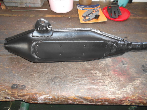

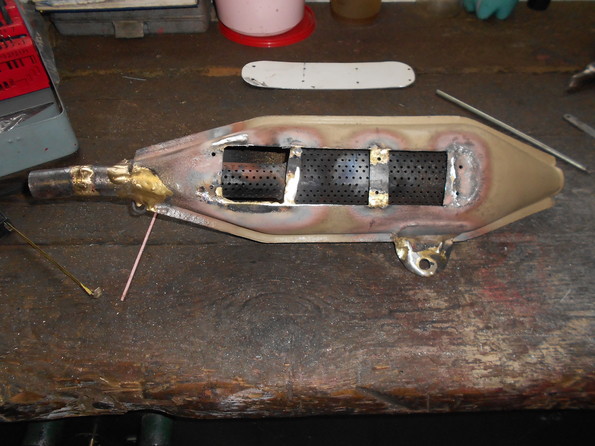

Je ne sais pas si c'est de la laine de roche batiment, je l'ai eu il y a 24 ans dans un magasin de moto et j'ai déjà regarni des silencieux avec. :hein:
C'est pas de la pâte,Thierry,c'est de la laine de roche"bâtiment" :hehe:
Messages : 27318
Daniel, c' est quoi cette pate bizarre que tu as mis à l'intérieur?

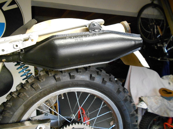

Bon, ça y est, j'ai bricolé mon silencieux pourri! :)
J'ai conservé le système d'origine, je vais voir ce que ça donne en attendant mieux!
