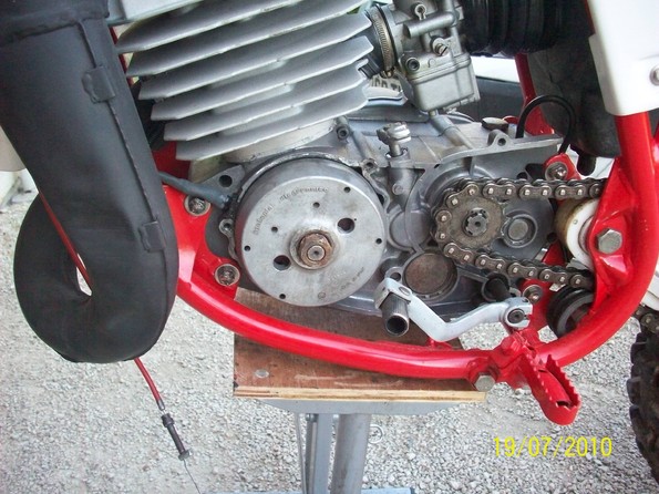

bonsoir,
j'ai gratté la peinture, maintenant il y a une étincelle.
l'allumage est un motoplat.
le haut moteur a été demonté pour faire sabler la culasse.
Que faut il faire pour redemarrer.
merci d'avance
Messages : 3304
prenons les choses une par une;
d'abord:
- le cadre a t'il eté repeint? si oui il faut grater la peinture sur le support de la bobine et entre cadre et moteur afin que la masse soit correcte
-la moto est elle restée longtemps sans tourner ; si oui de l'oxidation a pu apparaitre sur les point de masse en chassis et moteur et bobine et chassis
-quelle est la marque de l'allumage?: bosch ,motoplat, ou autre
-pour chaque allumage il existe des valeurs de controle; il faut donc savoir a quel allumage on a affaire????????????????
des photos seraient bienvenues :)
marc
Messages : 89
Enregistré le : 09 mars 2009 15:25
Message par marc »
Au fil de bobine aussi.
Peut tester la bobine, et comment?
Si elle fonctionne peut on tester l'allumage, et comment?
a tu essayer directement au fil de bobine , apres causes possible bobine grillé ou fil de masse couper ou allumage mort
marc
Messages : 89
Message par marc »
pour un 240rc aprilia de 1982.
pour l'allumage je ne sais pas.
